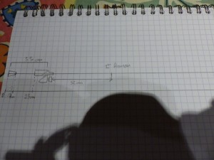

j'ai une question au niveau du positionnement du PM
Es ce que les distance que j'ai définie sont bonne ou je suis complétement à coté?

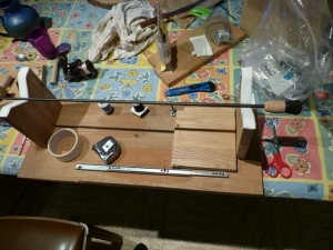

Mon Banc de montage

La longueur de la poignée, y'a pas d'autre règle au celle de ton bon vouloir. Donc si 33 te paraît bon, c'est que c'est bon. Perso en spinning et sur un blank si leger, je raccourcirais à 25-26, mais tu fais comme tu veux.
Ensuite la distance PM/stripper (le premier anneau) c'est plus délicat. En gros, entre 50, voir un peu moins, et et 65, voir un peu plus...
Par ailleurs, pas évident de répondre sans voir la canne... en spinning, on prend plutôt l'axe de la poignee du moulinet comme point fixe. Sur une canne de cette taille, je pense que 55 est une valeur moyenne qui ira de toute façon, même si selon la taille de ta bobine y'a moyen d'optimiser un peu, dans un sens ou l'autre.
Ma reco, ça serait de poser les anneaux "à blanc" selon la spé Fuji pour ta taille de canne puis voir comment ça tombe en postant une photo en pression. Pour ça, tu prends une ficelle un peu épaisse, tu accroches 150grs dessus et tu postes une photo, on te dira.
Pour l'anneau de scion un peu d'époxy. Perso je le colle en dernier après que la poignee soit finie et collée et après positionnement et ligature des anneaux. Puis quand la colle est prise, je vernis. D'autre le collent avant, chacun sa routine ;)

Pistolet à colle et vernir ensuite, ça roule pour l'anneau de tête.
Pour le reste Lesfilmu t'a bien aidé :)

Pour la longueur du talon, si tu veux garder un certain équilibre (si c'est important à tes yeux), perso pour cette 2m13, je ne mettrai pas moins que 27-28cm. Mais fait comme tu le sens car si tu veux 33, se sera parfait puisque c'est ta canne.... ;)
Et perso, je colle l'anneau de tête en dernier également... Bon montage.

Je rebondis sur ce qu'on dit mes chers colléges.
la longueur Butt /pied du moulin est un élément individuel, car chaque avant bras est différent ;)
le but et que tu trouve TA distance :!:
mais ça dépend aussi de ton style de pêche ;) en float cette longueur peu être génante avec les poches du float, c'est peut-être aussi le cas en kayak,
par contre pour une pêche debout (du bord ou en bateau) c'est moins génant.
Par exemple, pour mon avant bras c'est 25/28cm butt/pied moulinet
Pourquoi le pied du moulinet ? car c'est le point unique de référence pour tous les montages en spinning , chaque PM étant différent en terme de longueur, on choisi le pied du moulin qui plus est l'endroit ou se tient la main !
Re: première S842 MHX
tout est dit :D
nous, on l'a monté avec 26cm entre le but et le pied du moulinet. ça lui va très bien pour la truite ;)

Pour l'anneau de scion je le colle aussi en dernier et à l'époxy plus ligature de décor et vernis.
Pour la distance pm / talon c'est toi qui voit en fonction de ton utilisation et de ton avant bras,je crois que sur la mienne j'ai mis 26 cm.

OK merci pour vos réponse, donc je vais diminuer ma distance pour 26/28 cm.
je viens de faire un essai en charge avec distance butt/PM de 28 cm.

Je vais pinailler... :oops:
Essaie de mettre le haut de la canne devant le mur, on verra mieux, et de prendre la photo bien de profil, un peu comme sur le comparateur de blank du site.
C'à l'air correct, mais on voit mal la partie "critique" (la courbure sur le 2eme quart)

Oui, Philippe a raison, un autre angle de vue serait utile pour mieux t'aider !
Sinon, ça me parait pas mal du tout. Je déplacerais juste un peu les 3 et 4ième KT en partant du scion … La cassure a l'air un peu plus importante à cet endroit là.
