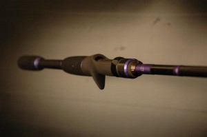

Bonjour, suite à ma demande de renseignements sur les blanks, je pense avoir trouvé mon bonheur et j'en remercie encore les participants.
Maintenant qu'il est choisi j'aurai une question sur l'habillage de ma canne. J'aimerais beaucoup avoir un résultat à peu près comme sur la photo (prise sur Google image).
C'est à dire une poignée carbone au dessus du porte moulinet. Je sais qu'il faut la pièce KDPS mais je ne comprends pas trop son montage et quelles pièces acheter.
Est-ce que ce montage est possible avec un porte moulinet ACSM ?

Compatible ACSM oui
Il te faut simplement un KDPS taille 16 si tu prend un PM taille 16 avec un insert carbone kdps
http://www.rodhouse.fr/fr/accessoires/2 ... 02419.html
http://www.rodhouse.fr/fr/tubes-pour-kd ... 05106.html

Oui, c'est possible.
Doublon avec ANR ;)
Tu démontes la partie vissable de l'ACSM qui est en argent ci dessous
http://www.rodhouse.fr/fr/acsm-16/758-f ... 07582.html
et tu le remplaces par un kdps noir argent ou or
agrémenté d'un tube carbone 16 que tu peux recouper
et que tu habilles avec un K16 CB top Matagi et couleur au choix
http://www.rodhouse.fr/fr/169-k16cbtop

J'ai ma réponse, merci beaucoup. :D
