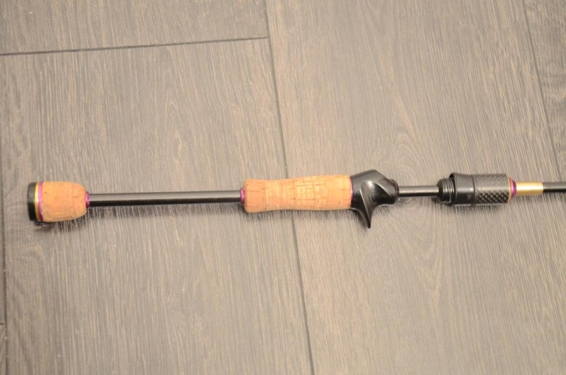

De plus, j'aimerais le monter avec un skeleton foregrip auquel j'ajouterais non pas un grip mais un morceau de carbone (je vous joins les photos d'une canne à laquelle je voudrais que la mienne ressemble sauf que je la monte avec des EVA et pas du liège). J'ai fait une liste du matériel que je pense nécessaire pour le montage (je vais me faire un banc de montage, je vais aussi faire les reamers et j'ai de l'époxy).

Je vous met aussi le plan de ma poignée (j'ai pas mis les cotes sur le schéma, mis j'ai mesuré et j'ai pris les bagues qui allaient en conséquence).
Je voulais avoir l'avis de monteurs expérimentés pour savoir si mon projet est viable et si c'est envisageable de monter cette canne.

C'est déjà bien mur, nickel ;)
Je ne dis rien sur le blank, que je ne connais pas, mais selon la fiche, c'est reg-fast, donc çà ne sera pas nouille, mais pas non plus hyper rapide ;)
Le skeleton, il faudra le coller très proprement avec de la bonne epoxy à prise lente.
Prend du shim 17 au lieu de 16, car le skeleton est un peu plus gros que le 16 standard et l'assemblage flotte un peu. Certains bourrent de colle, mais perso, je préfère l'approche inverse, un shim plus gros qu'on tourne au papier de verre pour qu'il s'adapte pile poil. La prise sera meilleure et tiendra mieux dans le temps.
Pas sûr que le grip VSS une fois recoupé soit au bon diamètre pour assemblage avec le skeleton. Si j'ai bien compris ce que tu veux faire, je pense qu'il vaut mieux prendre le ESK-SPa-D, qui est dans le même esprit en terme de forme mais aux bonnes cotes (à coup sûr).
Je ne m'y retrouve pas avec les bagues. WCS, Ok, mais les autres, je ne pige pas où elles vont (le dessin de al poignée est trop petit pour mes vieux yeux :mrgreen: ) et il manque le haut.
Le reste semble coller, je prendrais un KT supplémentaire dans la même finition que ton kit KR, pour l'avoir sous la main en cas de besoin une fois ta poignée posée et selon l'action du blank.

Merci pour ta réponse rapide. Je prend note pour le shim et l'EVA :D
C'est justement ce que je recherche pour le blanck, un truc assez fait, mais pas trop, mais pas non plus trop nouille .
Pour le schéma, j'ai été obligé de le redimenssionner, ça passait pas pour l'export de la photo. :mrgreen:
Pour les bagues, j'ai tout vérifié 2 fois donc je ne pense pas me tromper
Je prend note aussi pour le KT supplémentaire
Encore merci, ça me conforte dans l'idée du RodBuilding, des conseils des plus avisés d'entre vous pour aider les ptits nouveaux comme moi :D

attention je suis pas sur que l'insert carbone soit à la taille du skeleton, il te faudra le fendre dans la longueur et retoucher avec une bande de carbone que tu auras trouvé quelque part (dans le milieu du tuning par exemple)
je l'ai fait, çà ne se voit pas si la découpe est bonne

Bien vu, j'ai (encore...) loupé le truc.
Le mieux est de le prendre en taille 17, il sera un peu gros mais quelques tours de scotch de peintre et c'est' eglé;)
Prendre aussi la bague CBTOP en 17 ;)

Je vais prendre l'insert carbone en 17 et la bague qui va avec.
Concernant l'anneau KT supplémentaire, je le prend un taille 5 ? :mrgreen:
