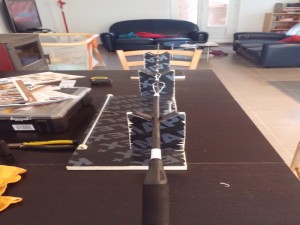

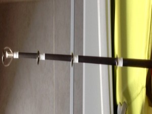

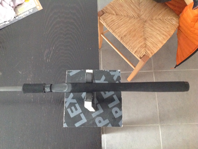

Voici quelque photo de l avancement du projet

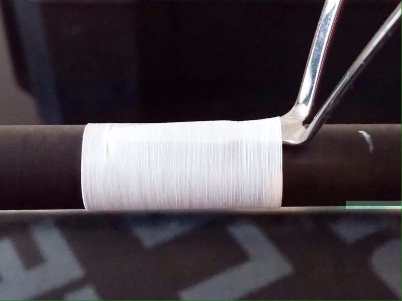

Message par Pie2re »

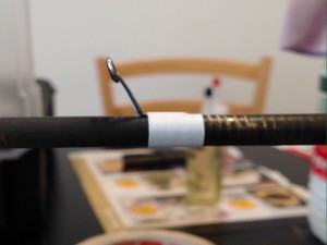

Ca continue

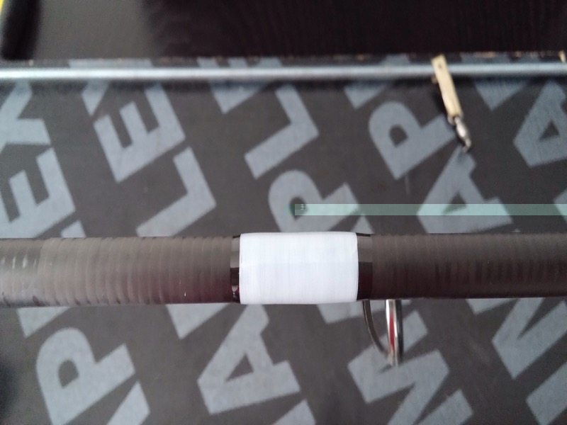

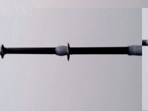

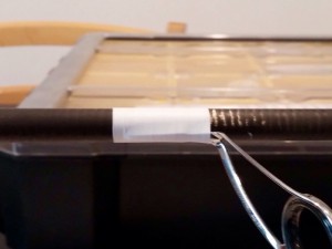

Encore et encore

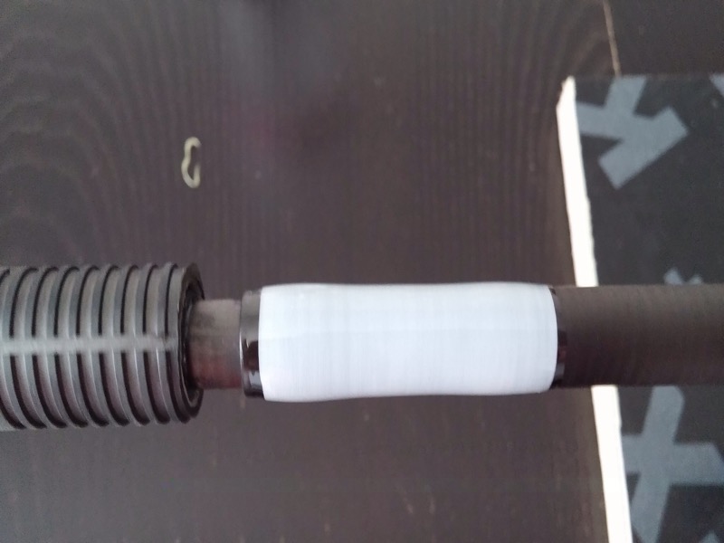

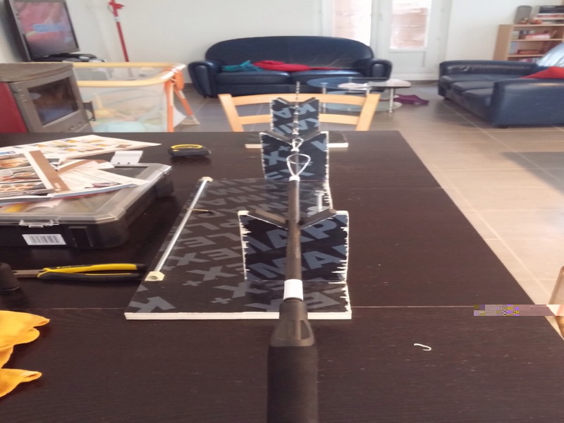

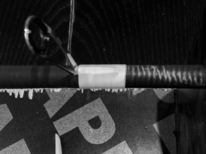

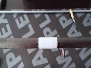

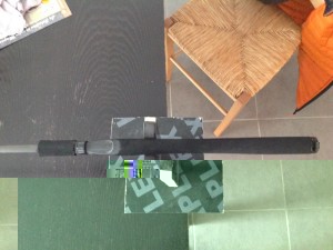

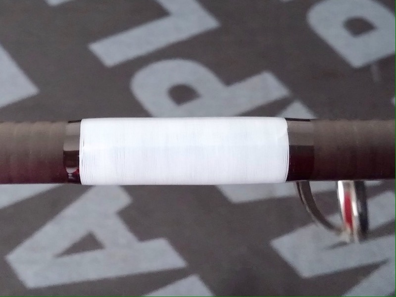

Voilà les dernières

le fil en colori blanc ne pardonne pas les spires non jointives, on voit vraiment le moindre defaut, les fils coloris foncé eux semblent rendre une meilleure finition !
en tout cas belle rénov ;)
