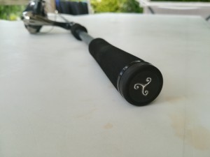

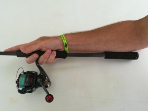

Je viens de terminer la poignée. Elle est bien ajustée à mon avant bras. J'ai ajouté une petite touche personnelle au butt (inclusion d'un triskel dans du vernis). Cela m'a permis de faire mes premiers pas dans le vernissage. Le résultat n'est pas nickel (il reste des petites bulles) mais l'effet que je cherchais est bien là.

Re: Premier projet : NFC 706 HM
C'est propre!
