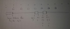

Pour le premiere je me lance sur un classique pour la peche au petit leurre souple.
La fameuse 62L
Afin de reduire le budget, je souhaite mettre les 3 premiers anneaux en alconite et le tunnel en torzide
Pourriez vous valider mon panier avant commande
Merci par avance

D'autres personnes sur le forum te le diront je pense mais faire moitié torzite et moitié alconite ne sert pas à grand chose.Si ton budget est juste ,mets de l alconite en réduisant la taille des anneaux,ça passera sans soucis.

Pour moi c'est OK. Pas de grip à l'arriere du skeleton?
Tu peux très bien mettre Alco/Torzite, et c'est une très bonne idée de faire la rampe de running en Torzite afin de minimiser le poids sur le scion. Ton 62L n'en sera que plus rapide.

ça m'a l'air bon aussi, je trouve le butt est peu gros pour cette petite UL, mais ça l'équilibrera parfaitement :!:

Oui c'est une bonne idée d'alléger le tunnel, en faisant ainsi tu allèges aussi le prix total ;)
Par contre, je ne sais pas si tu as fait exprès, je ne pense pas, mais ton 20H est en finition satinée !
Tout est OK si tu as ce qu'il faut en consommables (vernis, colle, fil à ligature...)

Suite a réflexion après vos commentaires je change mon fusil d'épaule, je vais la montée avec un grip arrière et un butt plus petit
Flobaud44 a écrit :Oui c'est une bonne idée d'alléger le tunnel, en faisant ainsi tu allèges aussi le prix total ;)
Oui actuellement il n y a plus de 20H metal, rupture de stock.
Par contre je viens de m'apercevoir que dans la liste mon anneaux de scion est 4-1,6(4), j'ai un doute c'est bon ou je dois prendre le 4-1,8(4)?

Message par alteclansing49 »
La fiche technique du blank indique 1.8...

C'est 1.8mm il me semble , il n'y que trés peu de blank avec des diamétres de scion en dessous ;)

jayri a écrit :Par contre je viens de m'apercevoir que dans la liste mon anneaux de scion est 4-1,6(4), j'ai un doute c'est bon ou je dois prendre le 4-1,8(4)?
En grattant le vernis çà doit passer (c'est ce que j'ai sur les miennes).
