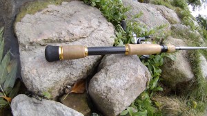

Pour la poignée, du classique mais toujours efficace: https://www.rodhouse.fr/fr/vss/277-fuji ... 02778.html avec un KDPS devant,
et du liege autour parce que ca tient chaud en hiver
, evite les PM en alu, ca gele les mains meme avec des gants...
Voila ce que ca donne:
5gr et 3", aucun soucis et ca jette loin en plus si besoin!
Blank montés:
