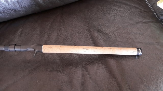

Alors voiçi mon projet pour la traque du gros broc: blank swb807 monté en casting spirale avec poignée pleine en liège et no foregrip.
Après moult réflexions pour la fabrication des outils nécessaires à la réalisation de la poignée, la voiçi enfin posée à blanc sur son blank:
J'ai besoin de votre aide concernant le collage du pm fuji ECS qui est ajouré car je ne voudrais pas me retrouver avec des traçes de colle au niveau du blank .Comment est ce que vous faites? Vous nettoyez la colle qui dégueule de la partie ajourée?Et si oui avec quel produit?

Tu colles puis une fois positionné sur l'épine, tu nettoies à l'alcool ménager, tu peux fignoler les bords au coton tige+alcool.

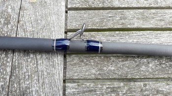

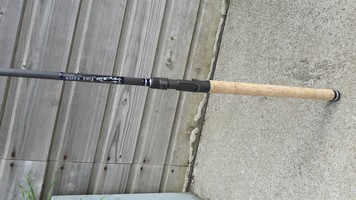

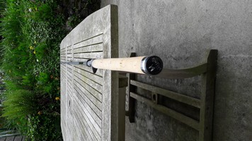

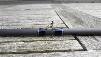

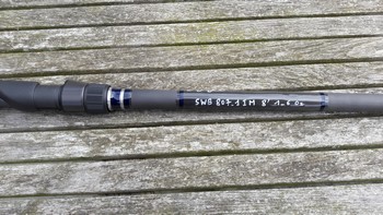

Salut à tous,
ça y est, ma canne est terminée!
Avant de commencer le montage, il m'aura fallu bien cogiter et m'aider de vos posts pour me fabriquer reamers, banc de montage/séchage et lampe à alcool et cela pour quelques euros.
Pour ce qui est des composants:
-butt matagi modifié avec 2 masselotes
-TKWTG12*1, TKWTG8*1, TKWTG6*1, TKBTG6*1, TKTTG6*5 et TMNTT6-2.4
-Pognée liège grade flor tournée sur banc maison
-porte moulinet fuji ECSM17-16
-Divers bagues
J'ai monté ce blank en casting spirale vers la droite avec mon premier anneaux décalé de 25-30° et les autres de manière à avoir la meilleur courbe de ma tresse sous forte tension.
Voiçi quelques tofs:
Je vous ferai bientôt un CR sur mon ressenti sur ce blank mais je peux déja vous dire que c'est de la bombe!!
Kénavo
Re: Premier montage de canne: swb807casting spirale
Publié : 25 mai 2018 15:07
par Tinmar22
J'avais oublié, poids total avec les 2 maselottes 195g! et un point d'équilibre juste devant la bague du PM avec le calcutta conquest 201.

Top. Montage minimaliste. Une canne à pêche pour aller a la pêche.
Tu vas te gaver, c'est un blank magique.
