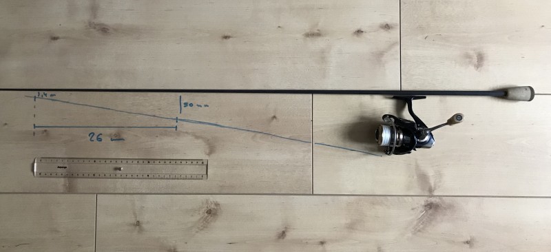

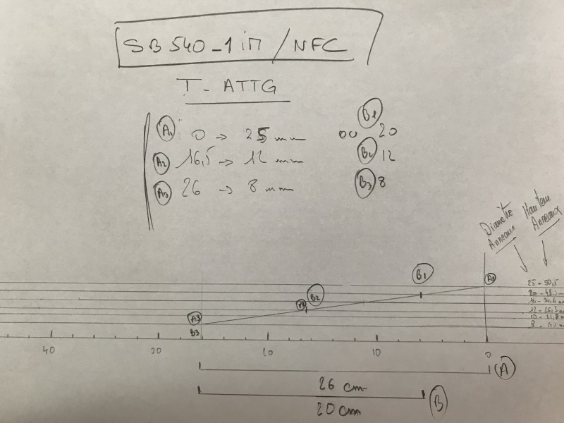

Bonjour, besoin de l'avis d'amis.
Je vais monter une Ul courte pour kayak/barque utilisée en verticale Drop pour de la perchouille, sur Loir et Seine.
Accessoirement et officiellement, une petit UL pour mon Troll... :D
Je vais partir sur un PM SKSS, voir Ultra Lite, et j'ai bien envie d'y monter une triplette d'anneaux réducteur de type T-ATTG, et finition avec des T KTTG en 4.
Pour les T ATTG, j'en arrive à 2 options
8/12/25 sur 26 cm ou bien 8/12/20 sur 20 CM.
Clairement, c'est de "l'entubage" de coléoptères, mais j'aime ça. 8-)
Vous, vous verriez ça comment?

ce qui est curieux c'est que tu sembles calculer ton train sur la base du fil galet en bas. même si la canne ne lance pas, l'axe de la bobine te donne quand même une sorte de valeur moyenne pour l'angle, non ?
sinon par principe j'aurais tendance à dire : le plus petit possible. mais sous contrôle des pros de la vertic.

Je partirais sur les plus petits anneaux. Perso, le 54UL (même longueur que ton blank), j’avais piqué une spé d’Ed et ca fonctionnait bien!
http://www.rodhouse.fr/forum/viewtopic. ... hilit=54UL
Comme El moutchos, prend l’axe de la bobine pour ton train de réduction.

LeMoutch a écrit :ce qui est curieux c'est que tu sembles calculer ton train sur la base du fil galet en bas. même si la canne ne lance pas, l'axe de la bobine te donne quand même une sorte de valeur moyenne pour l'angle, non ?
C'est pas curieux, c'est juste crétin :D , je n'ai même pas fait gaffe au traçage!
Merci

alteclansing49 a écrit :Je partirais sur les plus petits anneaux. Perso, le 54UL (même longueur que ton blank), j’avais piqué une spé d’Ed et ca fonctionnait bien!
Je corrige ma boulette et je pique la base de réparation d'ED.
