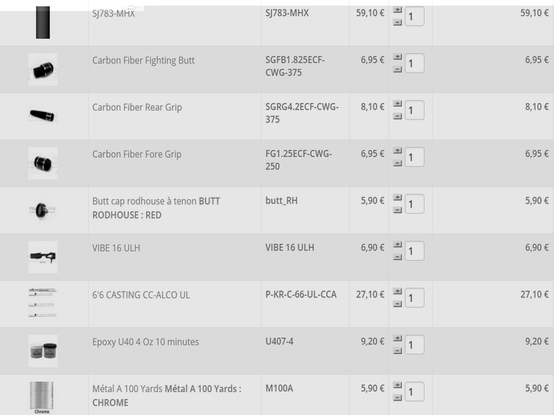

j'ai comme projet de monter ce blank pour le sandre vertical casting en kayak. Leurre + Plombée 20g Max.
Première canne casting pour moi donc j'aimerai des avis sur le choix du Blank et accessoires .

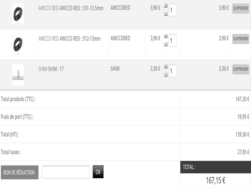

Et avec la configuration d'accessoires que j'ai choisis ça passe ? (niveau schéma et liste)
Effectivement je partirai sur le model IMMWS quitte a avoir une bonne canne au poil !
- lesfilmu
- Team RodHouse
- Messages : 6856
- Localisation : Broué (28)
- Contact :
Re: Canne pour Sandre Vertical Casting Kayak
Le Butt, non. Le Carbon Butt que tu as sélectionné s'associe avec le butt EVA BC 20 (EVABC20)
Le Vibe se monte directement sur le blank, sans shim, et sa taille sera trop grosse pour ton blank.
Part plutôt sur un ACSM par exemple, ou alors un PM avec shim (mais dans accès au blank). Perso, je verrais bien le Alps Textouch sur ce genre de canne (pense à ajouter l'écrou, non compris de base).
Le fore-grip n'est selon moi pas indispensable sur une canne casting, tu peux en faire l'économie je pense, ce qui te remet un peu de budget sur le PM, le Alps, l'essayer, c'est l'adopter
(mais tu peux regarder dans les autres si çà dépasse ton budget
Les bagues Ok, modulo les tailles si tu changes de blank.

Juste le talon je voulais prendre un butCap pour le personnaliser avec mes Initiales recouvert de vernis, du coup je peux pas en poser un ?
- lesfilmu
- Team RodHouse
- Messages : 6856
- Contact :
On peut toujours tout faire, c'est plus ou moins long/facile
La jonction butt/habillage dôit être propre et régulière, sinon c'est pas beau.
Tant que les OD correspondent, on peut faire ce qu'on veut. Le truc, c'est que le butt carbone que tu as choisi ne peut pas se tourner pour mise au bon diamètre avec le butt cap. Il faut donc vérifier les OD pour voir si çà colle, si oui, pas de soucis à le faire
Par contre, ne l'ayant pas monté, je ne sais pas te dire si çà correspond en OD
, soit quelqu'un qui l'a passe dire, soit tu peux appeler la boutique
