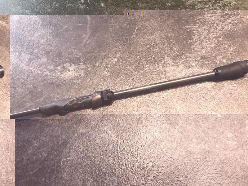

Ce que j’ai fait, juste en passant.
Pièces jointes
