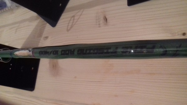

J'ai commencer la dernière étape de ma rénovation d'une vielle canne en fibre de verre cette après midi. Je commence mon vernissage tous va bien mais ligatures sont plutôt
belle mais avec un peu trop de bulle ^^ Et c'est la que la catastrophe arrive !
Je commence à débuller tranquillement mes anneaux tout va bien, j'arrive sur la partie juste devant le porte moulinet ou j'y est coller deux stickers fais maison et la en débullant je vois mes stickers qui ce décolle sous le vernis !!
J'ai essayer de les recoller avec le doigt, le pinceau etc... Mes rien à faire !! :shock:
Donc du coup je me retrouve avec des stickers un peu décollé dans le vernis ^^ Du coup mon vernis est mal lisser et plein de bulle :roll:
Comment puis-je rattraper le coup ? Puis-je remettre une autre couche de vernis par dessus pour avoir quelque chose de lisse ? :oops:

lesfilmu

Photo ?
C’est probablement mort, mais sait-on jamais ;)

Message par Fred-Fishing »
Désolé pour la qualité :?

Message par byron722 »
La meilleure solution est de recommencer, jvois pas comment arriver a un resultat satisfaisant depuis cette base( effet tole ondulée), désolé pour toi!

Message par toad »
Il faut tout refaire.
Et surtout, utiliser un autre papier autocollant comme sticker.
En effet, le papier que tu as utilisé est sûrement trop épais, du coup il reprend sa forme plane sous le vernis liquide et donc se décolle.
En utilisant le papier le plus fin que ton imprimante peut supporter, ça passera mieux. Fais des tests avant, sur un vieux blank de récup.

Message par lesfilmu »
Pareil que les copains.

Message par loy15 »
Refais tout...
Fais quand même un test sur une chute de blank avec tes stickers en les thermoformant au sèche cheveux une fois posé sur le blank (tu les poses, tu scotche les extrémités et tu passes plusieurs fois un sèche cheveux sur le tout). Des fois ça suffit pour qu'il conserve sa forme.

Re: Problème vernissage !
un de mes premiers vernis long était un : vernis à vague, moins prononcé que le tien, j'ai refait une passe de vernis et tout est rentré dans l'ordre .
Par contre le coup du sticker qui rebique à la chaleur :shock: peut-être faire une ligature déco à chaque extrémité du sticker !

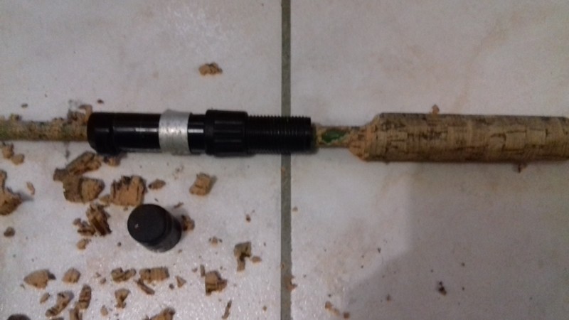

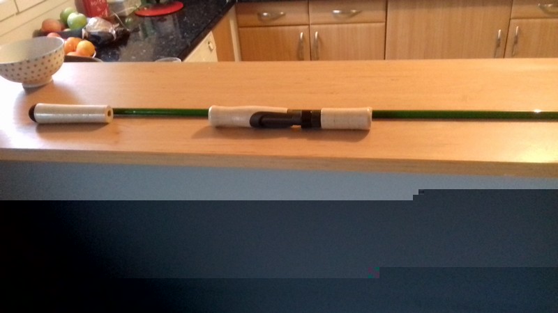

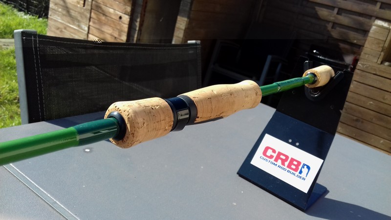

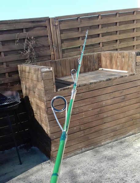

Par contre j'ai un peu peur pour la peinture qui est en dessous ? Comment dois-je procéder pour enlever le vernis sans tout saccager ?
Je vous montre quelques photos de cette rénovation ;)
