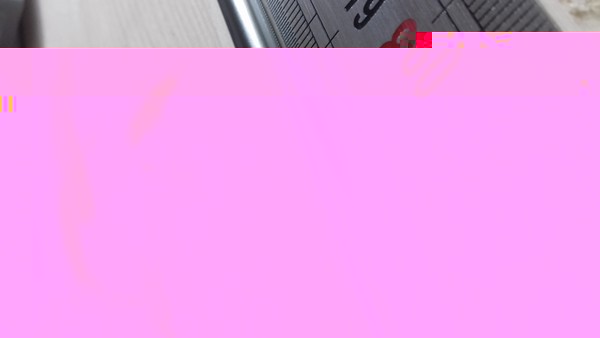

j'ai une question j'ai regarder mon blank pour voir si il était en pleine santé et j'ai remarquer un défaut ou pas ?
Si vous avez avis la dessus merci

éssai de fouetter séchement le blank à vide, si ça doit casser ça cassera ! tu as une garantie sur le blank ;) autant qu'il casse avant qu'il soit monté :idea:
