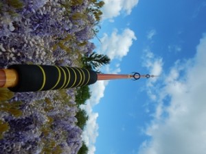

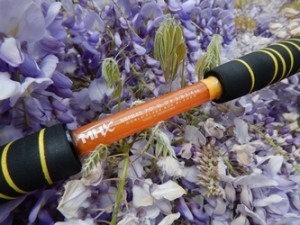

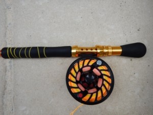

P'tain, ch'uis pas un rapide, moi. Après quelques hésitations et ratés (dont un superbe arrachage de poignée EVA spiral qui m'a fait repartir de zéro pour cette partie!), j'ai enfin fini ma Matou peace maker II :

elle en jette ;)

C'est une superbe réalisation.
