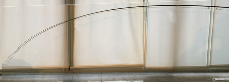

(36.26 Kio) Téléchargé 0 fois
en superposant les départs de blank, on voit bien une différence. celui de dessus c'est la spec Sage 11 anneaux.
perso je vois bien le point raide sur la spec Batson. en statique à mes yeux, la spec Sage donne un meilleur résultat.
tout le problème pour moi c'est que la caractéristique cruciale à mes yeux (pas de rebond) est une caractéristique dynamique, ça se verra jamais sur un test statique.
comme d'habitude, le seul moyen de voir les différences réelles serait de comparer deux montages en parallèle qui ne différeraient QUE sur ce paramètre. et si possible tester en aveugle pour voir si la différence est détectable dans la main, ou seulement dans la tête du pêcheur...
le seul point que je peux donner sur le sujet avec un semblant de sérieux : j'ai monté un jour une RX6 906. à 10 anneaux, le rebond était désagréable. j'ai remonté la canne à 9 anneaux, le statique était nettement moins joli en charge, mais la différence en casting était nette.
