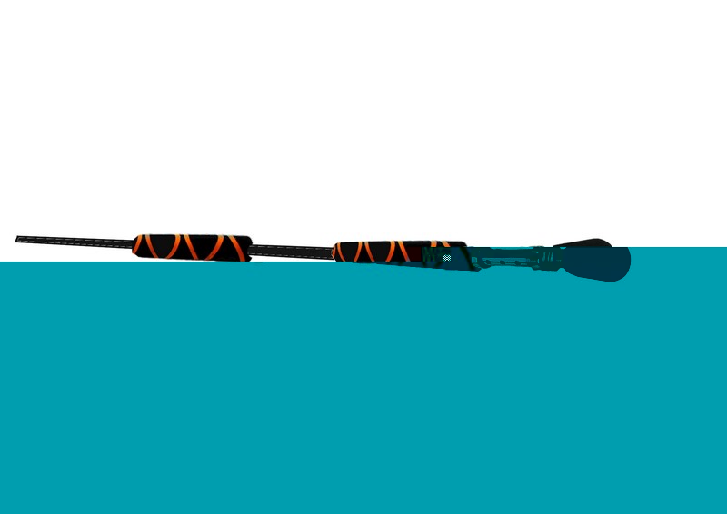

J'ai trouvé un blank en 8 pieds que je veux monter (soie de 10), je pensais mettre dessus:
BLGAT-----BLAG 4---BLAG 4---BLAG 5---BLAG 5---BLAG 7---BLAG 8---BLAG 10---BLNAG 12---BLNAG 16
ça colle ?
Look de la canne que je veux obtenir:
avec des ligatures oranges. Le orange "tangerine" de chez prowap s'accorderait-il ou est-il trop pâle ? http://www.rodhouse.fr/fr/nylon100-y-ta ... _tangerine
un butt EVA collé et un PM que j'ai déjà.
ANR
Messages : 4057
Re: Projet de canne à mouche silure
Message par ANR »
Pour moi #10 et BLAG4 ca le fait pas (diamètre trop petit).
broc_oliver
Messages : 536
Message par broc_oliver »
Tu penses qu'il vaut mieux que je reste en 5 ? ou au dessus?
