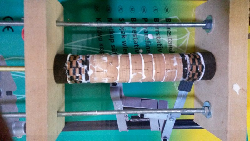

J'ai donc fais une première approche en réunissant toutes mes rondelles, et voici le résultat:
Finalement, lors du collage j'ai apporté qq petites modifications :P et le tout apparaît ici:
Premier passage au tour à bois (celui de Fabfab... quel malade d'ailleus :roll: ):
ça commence à ressembler à quelque chose!
A voir la photo où il y a toute la colle, je me demandais si j'allais arriver à un bon résultat, la preuve!
Bonne lecture ;)
