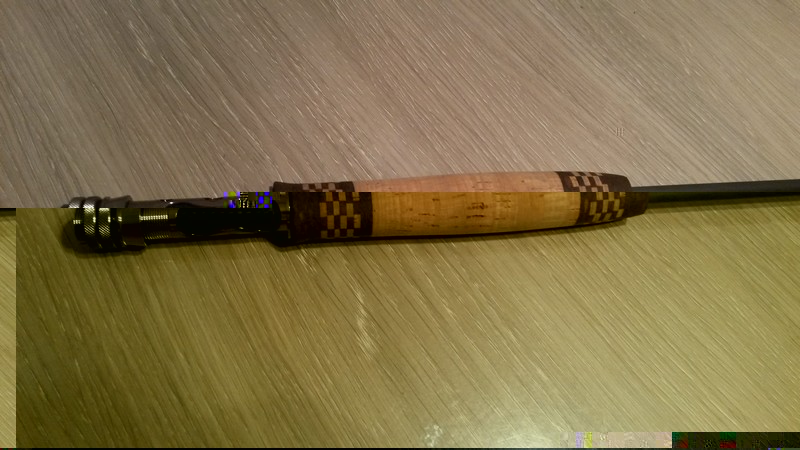

Alors là!!!! c'est point d'interrogation??? vous me direz ce que vous en pensez?
J'ai voulu allié le moderne (PM imitation carbone) et le vintage (poingée en liège à damier).
Certains trouvent et trouveront cela horrible
, moi je trouve que l'association est sympathique
Voici donc le bas de la canne assemblé et collé :

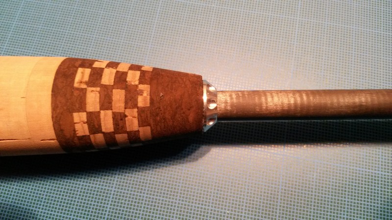

Comme j'ai l'habitude de faire du travail soigné, je n'avais pas l'intention de laisser la poignée seule à même le blank
j'ai donc décidé d'y ajouter une bague de finition couleur argentée, histoire de rappeler la couleur du PM, voyez:
Et pour finir en beauté, vu que le collage de la bague s'est passé non conformément à mes attentes (un peu de colle visible sur le haute de la bague...
j'ai décidé de caché tout ça avec une finition ligature (orange??? PK orange me direz-vous? et bien c'est la couleur de ma soie
Et maintenant place aux ligatures... (pfiouuuu quel boulot
Pour commencer, voici celles de l'accroche-leurre :
Il est évident que je ne les ai pas réussie du premier coup, donc quelques heures entière à faire et refaire
mais je pense que cela en vaut la peine

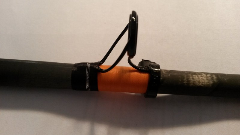

Pour ce qui est des deux premiers anneaux bi-pattes, j'ai décidé de faire du double wrapping
selon le modèle de mon maître d'oeuvre Fabfab
Voici l'aperçu du travail après la première patte:
et après quelques essais, voici l'anneau le premier anneau équipé
ça roxxxxx du poney comme diraient les PGM

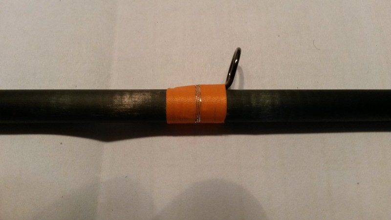

Ensuite, pour ce qui est des anneaux monopatte, j'ai fait une ligature très sobre : orange avec 3 liserai de gris brillant :
Il me reste donc l'anneau de scion... je me pose la question et vous la pose aussi:
Dois-je mettre une ligature sur le bout de la canne ou le vernis suffit-il ?
Après cela, il ne me reste plus que l'autocollant....
