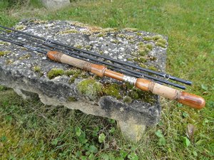

A la demande du Moutch, quelques photos et description de la canne switch que j'avais monté il y a 5 ans je crois, sur la base d'un blank Batson IF 1086-4 . Le but du montage, outre une nouvelle canne, était d'associer bois du coin et liège dans une finition genre english old school.
l'ensemble

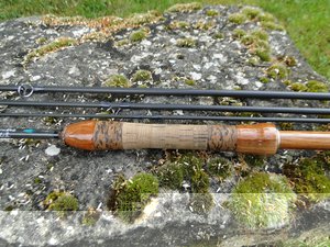

le talon: aubépine / mix clair / liège
le porte moulinet: aubépine
L'aubépine vient de la haie qui me sépare du jardin potager de mon voisin. C'était une vieille souche était morte depuis 4-5 ans au moins.

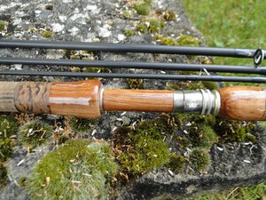

la poignée: aubépine / mix clair / liège / élément de création de collier (loisirs créatifs)
...Et c'est là que ça chie...
Je voulais un élément métallique à insérer, style cuivré ou bronzé. Une fois posé et collé, je me suis rendu compte qu'il était un tantinet trop gros et donc disgracieux. J'envisage d'ailleurs de refaire cette partie.
Toutes les parties bois ont été vernis au vernis à ligaturer
(ben ouaip, faut ben faire des essais) ...et ça tient !
le fil de ligatures est un gunsmoke A sur lequel je n'ai pas mis de préservateur pour qu'il se fonde sur le blank.
Voilivoilou.
Voilivoilou.
- LeMoutch
- Team RodHouse
- Messages : 6034
- Localisation : up north
- Contact :
Re: l'école buissonnière
wow.
sacré taff là. c'est vrai que c'est dommage pour le diam de la bague déco, parce que sinon l'intention était top. Je suis bluffé.
et l'IF1086, ça raconte quoi ?
