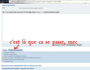

PS: je n'arrive pas -évidemment !- à joindre une photo.

Pour la pièce jointe, ma photo doit être trop volumineuse je pense.
