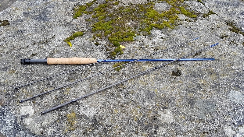

Bonjour à tous,
j'ai fais une petite photo de la canne terminée.
ça sort à 83g.
avec du recul j'aurais pu reculer le stripper jusqu’à la ligature de renfort de l'emmanchement à corriger au prochain remontage
J'ai laissé la peinture au niveau des emmanchements je m'étais renseigné sur le marche à suivre pour les recharger mais je trouvé bête d'enlever une couche pour au final en rajouter une.
y a plus qu'a comme on dit

C'est hyper beau en fait avec des touches de peinture comme ça. Ça fait envie, ça donne plein d'idées

Je ne pouvais pas faire totalement disparaître ce bleu magnifique

C'est vrai qu'il est beau ce bleu !

Magnifique tu fait gaffe tu as un bijoux entre les mains
Pour ce qui est de la soie je te conseil soit une WF qui charge (exemple bario ect)
Ou alors un profil TT ( triangle tapper) super pour les rouler et coup de ligne coup car la canne se charge assez vite bon apres ce genre de soie c'est 90 euro mais il y a toujours moyen de trouver un peu moins chère . Pour les streamer je pense que tu va pouvoir faire ce que tu désire en riviere des petit streamer plombé ca passera tranquille

Il y a une Barrio SmallStream pour les roulés. Pas testé, mais c'est prévu...
