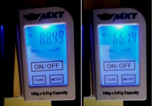

Bon, le poids euh..la masse totale :
poids total et brin poignée
Au début j'étais un peu déçu, je pensais faire sous les 85g. Mais j'ai pas mis ma poignée la plus légère, celle ci fait 18g, si je fais le bilan total :
blank : 36.7 g
poignée : 18.0 g
Pm : 26.0 g
anneaux : 2.0 g
shim, colle, ligs et signature : 5.8 g
total : 88.5 g
Je pouvais gagner 3g sur la poignée, ça m'aurait mis proche des 85g, ne pas mettre de bague de finition, et ne pas mettre la dose de vernis sur le raccord poignée/signature, mais je voulais fluidifier la transition. Pour le reste, je pense être dans "la norme" sur le poids ajouté par colle, ligs et sticker.
Bon au final vu que c'est sur le bas je pense que ça aurait pas changé grand chose !!
