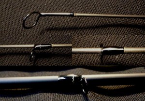

Pour la déco, en plus des liserés plus classiques en fil métal, j'ai testé ça http://www.rodhouse.fr/fr/prowrap-metal ... lacksilver
J'aime bien l'effet que ça donne, qui rend bien mieux en vrai qu'en photos.
Du coup en plus des emmanchements et des ligs de signature, comme je voulais plus de fantaisie sur cette Rod puissante, j'en ai collé 2 à 3 tours sur tous les anneaux, y compris ceux du scion. ça par contre, c'était pas une bonne idée
Ce fil est un taille A avec une bande de truc métal brillant enroulée autour. Du coup, il s'écrase moins, est plus épais, et "dépasse" quand on le met au milieu d'une lig en taille A. Sur les ligs plus longues des éléments forts, ça se gère sans souci. Et ça rend vraiment bien.
Sur les ligs des brins fins, eh ben j'aurais du coller ça en trim band. Pasque là, avec un bourrelet de fil plus gros en plein milieu de la lig, même en 2 couches, j'ai fait de beaux ballons de rugby . D'autant que j'avais trop dilué la première couche, qu'il restait un effet d'absorption du fil des ligs, que j'ai du coup plus chargé la deuxième couche que j'aurais voulu, bref me suis un peu foiré...
ça aurait sans doute été un mieux en 3 ou 4 couches pour gérer le fil plus gros au milieu, mais trop pressé d'aller dérouler de la soie avec...

Oui, un peu dommage pour les petits ballons de rugby … mais sinon, l'ensemble mérite un ça claque sa chatte

Merci Louis
Mais oui, ça fait Ch.. les ballons , d'autant que j'avais à peu près limité le truc sur mes 2 précédentes. Mais en 3 voire 4 couches fines, avec ponçage... et au flex coat !! Et sans avoir l'idée à la con de mettre du fil plus gros en plein milieu de lig,
Là le niveau de flex coat ayant bien bien baissé, et vu que c'était une rod plus puissante j'ai voulu ré-essayer le prokote médium dont les flacons étaient quasi pleins. Eh ben définitivement j'aime moins l'application, surtout sur la partie fine du blank.
Je trouve que le FC se travaille beaucoup mieux, réagi mieux au débullage, et fige moins vite, donc se place mieux sur la rotation. Et le FC est bien plus facile d'application pour les vernis long. La tension de surface du PK est pour moi plus grande, du coup il se gère moins bien en couche fine, et a tendance à faire des "gouttes" plus épaisses, donc plus de retrait sur les bords. Encore pire dès qu'on le chauffe un peu.
Du coup pour le vernis long, au PK j'ai du charger plus, sinon à quelques endroits il commençait à avoir du retrait pour moi lié à sa tension de surface, et à faire du creux. Et je suis sûr que je n'avais pas de contaminations. Au Fc sur le même support je mets moins épais sans souci.
Thanh avait expliqué dans un post que le PK est plus sensible à l'hygrométrie, c'est clair j'ai été malgré tout moins ennuyé cette fois ci que la première fois ou j'ai essayé en plein hiver, où c'était l'horreur, j'avais du virer et refaire toutes les ligs, on aurait pu faire le 6 nations avec..
J'aurai pu ka un jour peut être passer un coup de pdv sur les ligs, et repasser une finition fine. Bon, c'est cosmétique, ça empêchera pas la rod d'être efficace, mais fais chier quand même
