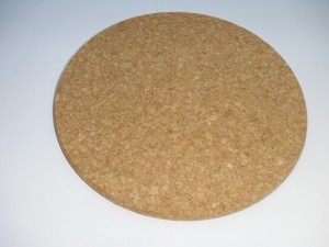

Le dessous de plat c'est un truc en liège (probab' ikea) qui fait la pièce transversaleSebabass a écrit :Ah c'est ça le dessous de plat ?

Le dessous de plat c'est ça : Le Maître a tout compris, c'est la pièce transversale, mais aussi tous les bouts de liège de la poignée . Je sais pu d'ou ça vient, presque donné, et ça me faisait marrer de détourner ce genre de truc.

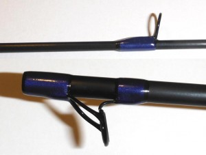

expérience N°2 : comment transformer un blank brillant en blank satiné MHX like, vite fait mal fait ? un coup délicat de 2000 à l'eau, et hop : Ok photo un peu pourrave, en vrai ça ressemble vraiment à la couleur MHX, m'enfin on voit l'idée. Faut y aller tranquillement, essuyer souvent pour contrôler, repasser là ou ça brille encore sans insister, mais ça se fait bien. Et en vrai ça fait vraiment du MHX like

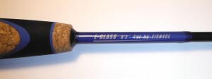

expérience N°3 : le fil à coudre utilisé pour monter mes gros stream (mettler polysheen), et un vernis PU marine premier prix En 5 couches bien chargées, je trouve que ça le fait. Bon je renoncerai pas pour autant à l'epox, bien plus dure et solide, mais sur ce blank là je trouve que ça a du sens...
expérience N°4 : étiquette papier copiage de Mayazz, et toujours le même vernis et fil : Argh, le blank utilisé commence à être deviné... Mais c'est po fini, y'a encore eu d'autres expériences sur ce truc

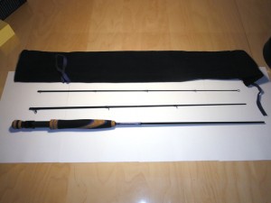

Allez, expérience N°5, cette fois c'est la der :
Y'a un moment ou j'ai eu besoin de ça N°1
(pour la suite mémoriser "ça N°1°")
Et puis ça : BLFT 4.5 - BLSFGP 1 x 4 - BLSFGP 2 - BLSFGP 3 - BKWAG 8 (oui du série light aurait été mieux, mais le but était de faire le plus cheap possib)
Et deux fois ça : https://www.rodhouse.fr/fr/42-12-a-6-9- ... 00224.html
Eh oui, le con il a osé, il parait que etc ...
Eh ben ouais, une petite tadpole en 3 brins
Oui avec un talon sur une 6'2, ça sert à rien mais je trouvais ça plus bo.
Maintenant je peux faire le malin, mais cété pas gagné c'taffaire...

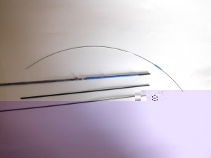

Malgré moult mesures internes avec des piges de différents diamètres, savants calculs de conicité, age du capitaine, découpe avec de la marge, j'avoue, me suis un peu (totalement) foiré , les 3 brins sont pas égaux, ça commence bien. Pas pris assez de marge, je saurai pour une prochaine. Tant pis, va y aller comme ça, après tout pourquoi y faudrait que tout soit pareil hein ??
Essais du truc anneaux poignée et moulin fixés au scotch , ARRRGH HORREUR, ce qui devait arriver arriva : avec le changement brutal de section entre brins, en particulier sur la partie haute du blank l'action est complètement pétée, totalement affreux... quasi inutilisable.
La mort dans l'âme suis prêt à m'avouer vaincu, et à recommander un SPG... heureusement : rupture (j'avoue, ces expériences ont quelques.. semaines.. mois et m'ont pris plus de temps que prévu
Pas le temps d'attendre, faut que je mette tout le bordel RB et fly en caisses pour entamer les travaux, donc que je finisse ce truc. Réflexion Jean Pierre : est ce que je pourrais corriger ça avec ce que j'ai sous la main ?? Faudrait au moins que je renforce le brin mâle au niveau de l'emboitement avec le brin du scion pour compenser la perte de diam. Spigot ben gros malin fallait y penser avant de couper... renforcer par dessus ça va être aussi beau que ***censuré***...
Neurones qui fument, leur propriétaire aussi... un coup de rosé pour refroidir...
Et si je renforçais par l'intérieur ... un presque spigot qui se verrai pas... boudiou, le bout de scion découpé y fait quasi pile la bonne longueur pour aller de l'emboitement à rejoindre une conicité proche de celle de la fin du brin supérieur (faut suivre...). Et c'est le même matériau.. y'a une piste
Pour pouvoir s'emboiter correctement et par pure maniaquerie le morceau de scion est totalement gratté de ses couches de vernis/peinture, verdict sur la balance : ça pourrait être pire. Tout ré-emboité, morceau de scion rentré pas collé dans le brin du milieu, essais... ALLELUIA, ça fonctionne, en statique le changement de courbure se voit presque pu, et en test de lancer, c'est largement utilisable. Faut pas espérer sortir la soie, mais ça pose correct un petit 10m, pas si mal.
Allez zou, j'utilise le "ça N°1" pour fixer définitivement :
- un bout de corde à piano fin pour enduire d'epox par le haut l'intérieur du blank à fourrer. Le morceau de scotch permet de repérer la longueur.
- le brin à fourrer protégé,
- le morceau de scion à coller,
et une tige métallique au bon diam pour pousser le bout de scion jusqu'à destination.
Pourquoi tout ça ? vu la conicité, le faible diam et la longueur a faire transiter le bout de scion, si je l'avais enduit de colle et poussé jusqu'en haut j'aurais surtout enduit l'intérieur du brin, avec un collage aléatoire arrivé à destination.
En mettant de la colle par le haut avec le bout de corde à piano, suis sûr qu'il y a pas de souci, y a juste le nécessaire, l'excédant ressortant par le bout...
Au final ça fonctionne, je prétendrais pas avoir la même action qu'un SPG monobrin, mais c'est utilisable. Pas pu faire beaucoup de tests, mais vu comme ça plie sur un rotengle c'est bien fun.
Trop pressé et vu que ça semblait le faire dans le jardin j'ai eu la flemme de faire pareil sur le brin du bas, j'aurais du, quand on commence à sortir de la soie surtout avec une small stream qui a tendance à bien charger, on sent à cet endroit le flex un peu trop important, pénalisant pour aller plus loin. Ferai peut être ça cet hiver... si j'ai le temps avec les autres projets RB déjà prévus
Voilou, fin des expériences, me suis bien marré à tester tout ça, à dans 3 mois
A+
