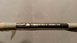

Voici le topo :
Premièrement, j'ai essayé de décalquer le sticker comme sur la vidéo postée plus haut par islou.
Résultat: ECHEC :evil:
J'ai bien fixé le sticker sur le blank, et je l'ai même scotché pour qu'il ne bouge pas :
Après plus d'un 1/4 d'heure à appuyer sur ce dernier à l'aide d'un stylo comme conseillé, j'ai décidé de le décollé. Résultat:
On voit bien qu'e le "F 9" n'est pas complètemnet collé ainsi que la partie haute du logo (en ce qui me concerne cela n'est pas parfait)
J'ai donc décidé de tout enlevé et j'ai demandé à Goulven s'il était possible d'obtenir 1 voire 2 stickers pour refaire un test.
Si cela n'est pas possible, je ferai une annotation manuscrite à la plume.
Deuxième point négatif.....
J'ai mis l'accroche-leurres à l'envers ( et certainement un poil trop haut sur le blank) :roll:
J'attends donc les longues heures d'hiver pour modifier cette petite erreur.
