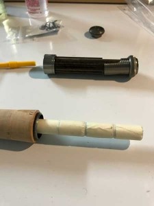

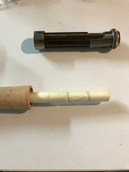

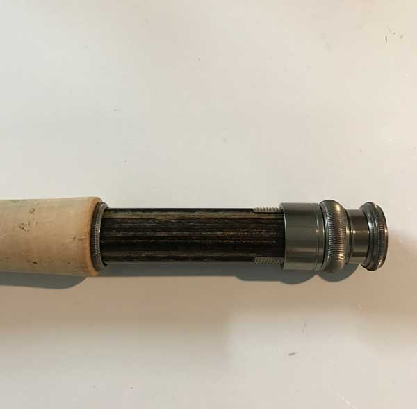

Montage de la poignée réalisée.
j'ai pas trop galère mais je ne suis pas sur d'avoir monter la bague coulissante du PM avec une petite rainure dans le bons sens.
Pas grave je pense.
je n'ai pas utilisé de Shim mais du scotch de peintre pour caler le PM ensuite j'ai collé la bague du PM dans la poignée liège montage de la poignée terminé !
la suite au prochain épisode !
Pas grave je pense.

C'est jolie
Sur une petite canne comme ça, ça ne sera pas gênant mais pour les prochaines, quand tu colleras le PM sur du scotch, il faudra que tu fasses attention à laisser le blank apparent entre les enroulement de scotch et que tu bourres de colle à ces endroits là. Sinon, le collage est moins résistant dans le temps

Ok Islou je note pour la prochaine canne ! Merci pour tes conseils

Gros kiffe ce pm + insert ! Je vais monter ça sur ma prochaine

Oui j'adore le coloris smoke et l'insert en marronnierpolo a écrit :Gros kiffe ce pm + insert ! Je vais monter ça sur ma prochaine

Même conseil qu'ISLOU pour le scotch.
Ça va être joli tout ça!
