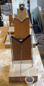

Pris un peu de retard sur le projet, mais ah y est ça tourne , première couche posée

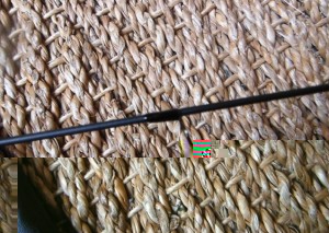

J'ai testé les décals à l'eau grâce à l'excellent tuto de Loy15.
Le résultat est super fin, tellement que malgré la partie écriture imprimée en gris 25% ça flashe grave, heureusement que c'est sur le dessus.
Mais putain ça a pas été simple au début, vaut mieux imprimer plusieurs exemplaires
Finalement avec la série de papier que j'avais, juste de l'eau ça a été la solution. Avec le lave glace le décal était trop mou et ingérable.
Tant qu'à tester, vernissage sans ligature de fin, soyons fous
Pour assurer le coup, une fois le décal sec, j'ai masqué en laissant 1mm de blank apparent, et repassé un coup de vernis en bombe avant le vernissage.
Le truc à pas faire : retirer complètement le décal du support... On se retrouve avec une espèce de morve noire inutilisable, beuark.. Faut juste le faire un peu glisser sur le support carton, faire adhérer le bout qui dépasse, et continuer l'application en retirant le support à mesure qu'on fait tourner le blank.
Les trucs à faire :
- bien lire attentivement le tuto de Loy
comme il dit, surtout pas trop de vernis
- faire quelques tests pour adapter la durée de trempage au papier. Celui que j'ai utilisé 20s.
L'avantage c'est que si on se rate c'est super facile à retirer, ça nique pas la couche posée dessous, un coup de mouchoir papier et c'est reparti !

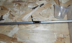

L'anneau le plus près du scion, série light ligature 6/0, flex coat légèrement dilué :
La macro au flash pardonne pas :fil est en biais au niveau du pied de l'anneau, pas vu en vrai
C'est le truc délicat avec le 6/0, il s'écrase très peu par rapport à un taille A, on fait moins ce qu'on veut. M'enfin ça pêchera quand même...
