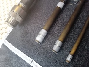

Pour les emmanchement ça s'emboîtent d'environ 50mm en général.
Je conseille de faire une ligature de renfort sur la partie femelle.

Merki les pros !
Je comprends que au niveau des emmanchements il n'y a rien d'autre à faire que la ligature de renfort, sur une longueur de 1,5 fois le diametre du brin. Quand je vois la finesse du truc, je veux bien croire que ce soit indispensable !
Effectivement l'emmanchement se fait sur 50 bons mm. je pensais en fait que la partie mâle était usinée de façon à ce que l'on ne sente pas de surepaisseur au niveau de l'emboitement. Visiblement ce n'est pas le cas, et c'est probablement plus solide comme cela.
Donc ok pour ca. Merci
Pour les anneaux, j'ai vu que il y a les pour anneaux extérieurs à la courbe et les pour anneaux à l'intérieur de la courbe. Spontanément, j'irais plutôt sur des anneaux intérieurs, mais c'est quoi la tendance chez les moucheurs ? Plutôt intérieur ou plutôt extérieur ?
Bonne journée
Jluc
Bonne journée
Jluc
Re: [TUTO montage] On attaque ?
La tendance est la même chez les moucheurs que pour les autres, intérieur de la courbe (perso je fais régulièrement l'inverse
