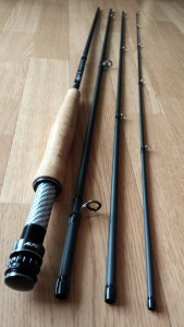

LA canne est en cours de montage, enfin pour l'instant la poignée est collé lol.
J'attends de recevoir mon backing et ma soie pour le positionnement des anneaux !

La voilà finie, pour le test il faudra attendre un peu, que j'ai le temps d'apprendre à lancer ou qu'un vrai moucheur la prenne en main pour donner son avis car je n'ai aucun retour d'expérience dans cette pêche !

j'adore, Guk!!
le pm claque sa chatte :twisted:

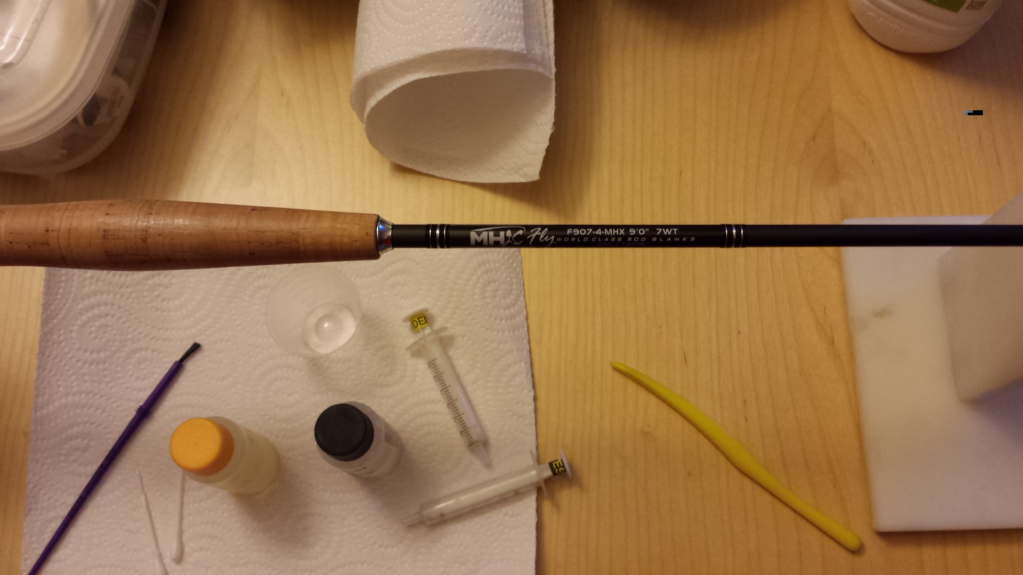

t'as traité le liège ?

Ouep au cork sealer !
Ce produit est juste magique !!
