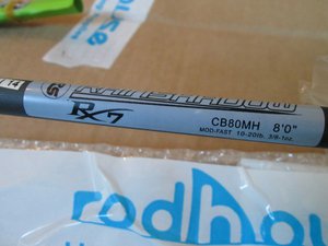

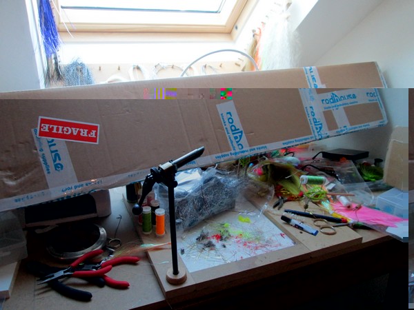

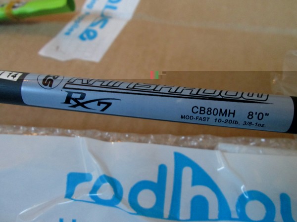

Réception de colis retardé pour cause de visite de marchés et caves Elsassiens, du coup je l'ouvre ce matin pour pas le confondre avec ceux de ce soir!
Je garde le balnk au chaud, je vais commencer par faire les poignées avant la corvée d'ouverture d'huitres.

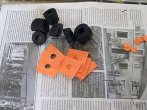

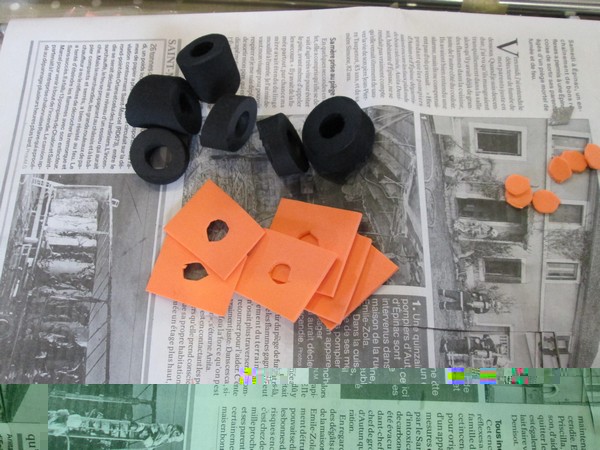

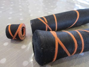

C'est la merde: j'ai essayé d'intercaler du foam orange façon portna'wak sur les morceaux d'EVA de ma commande, en collant tout ça à l'epoxy. Grossière erreur, la colle est trop raide une fois sèche et fait un point dur à la jonction des deux mousses.
De plus, la précision du collage a été plus ou moins bonne because ça boit un peu l'EVA! Du coup, après tournage, c'est pas terrible.
à démonter, à repeindre, comme on dit chez moi.
Je recommence avec un produit tout fait, l'esthétique va y gagner. Je commande un EVA spiral orange http://www.rodhouse.fr/fr/eva-colorees/ ... ack_orange .
Re: Projet de canne à mouche silure
dommage :/ Et avec une autre colle ? Doit bien y'avoir des trucs pas mal ?!
