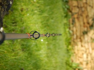

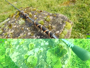

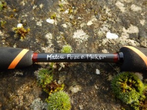

Bon, canne toute finite, avec confection de la poignée et poignée de combat dans de l'EVA spiral orange http://www.rodhouse.fr/fr/eva-colorees/ ... ack_orange, avec du fil tangerine prowrap.
Mais là, c'est le drame. Un des symptômes de la rodbuildite aigüe étant la fébrilité, je n'ai pas vu que le fil devait être recouvert de color preserver... Tant pis, c'est monté, vernis, on verra plus tard..
Vu qu'elle ne me servira pas avant deux-trois mois, je vais prendre le temps de lui accrocher des poids pour voir ses courbes.
Au fait, la monte des anneaux est fait à : 1er anneau à 11 cm du scion, puis 11% de progressivité.
