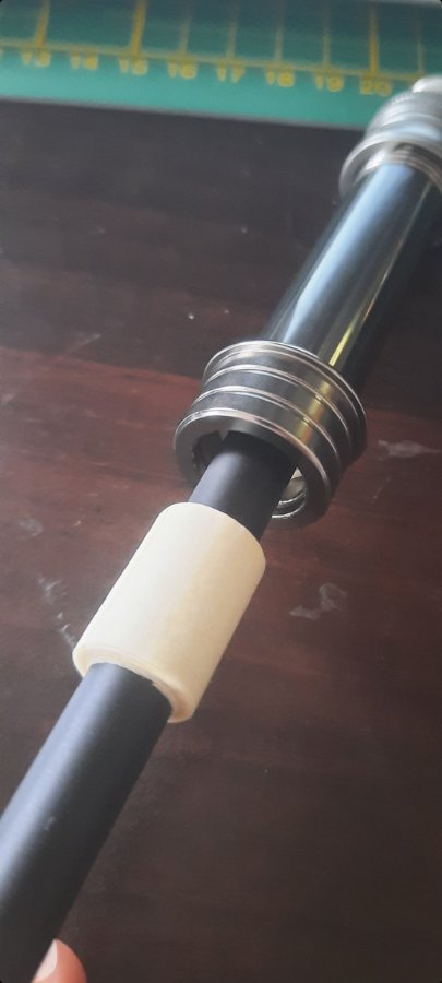

Apres réception de ma commande rodhouse, je viens de mettre le ruban adhésif pour adapter le diamètre du porte moulinet (modèle RA701 -SG).
Le diamètre interne est de 13.98. (Adaptée pour #2 à #6)
Mon blank (10'6 #3-4) a un butt diamètre 10.00.
Je trouve que cela fait beaucoup de ruban donc je voulais avoir vos avis avant de coller l'ensemble. (C'est un ruban en papier de type peintre. J'ai peur qu'avec le temps il y ait du jeu où que la cole ne va pas bien prendre entre le blank et le PM.)
Avez vous un avis sur la question ? Ne faut-il pas trouver un autre type de ruban ? Adapter une entretoise en cylindre entre deux?
Merci d'avance pour vos conseils d'experts.
Les photos sont en pièces jointes.
Merci d'avance !

un calage à la ficelle d'un diamètre adéquat est une alternative, sinon il y a le shim. Tu peux essayer d'aléser un carbon arbor qui peut être pertinent sur le retour d'info du blank si il est destiné à la nymphe.

il m'est arrivé d'utiliser quelques tours de scotch de peintre lorsqu'il y avait un tout petit jeu entre le blank et le PM, au vu des photos un shim ou un arbor semble peut être plus approprié, mais ton montage fera le job tout pareil, faut bien noyer le tout avec un max de colle, je n'ai jamais eu de décollement du scotch et pourtant mais cannes restent dans la voiture en période estivale !
les shims et arbor sont là :
https://www.rodhouse.fr/fr/shop/element ... ims-arbors
les shims se poncent trés facilement , c'est ce que j'utilise la grande majorité du temps , choisi le diamétre extérieur qui ira dans ton PM (max 22mm)
https://www.rodhouse.fr/fr/product/shim-3

Pour ton PM le diamétre intérieur est de 13.98mm
il te faudra un SHIM/16/SPIN qui fait 14.99mm et que tu poncera un peu pour l'adapter pile poil au PM !
https://www.rodhouse.fr/fr/product/shim-3?shim=5612
en longueur ça match : 96mm pour le PM et 93 pour le shim, tu peux en prendre un deuxième au cas ou ... !

Un grand merci pour vos retours!
Comme c'est une canne destinée a la NAF, je vais m'orienter sur 3 arbors pour que mon PM fasse caisse de raisonnance et augmenter la sensibilité des touches.
Niveau quantité d'epoxy j'imagine qu'une goutte suffit par arbor pour la fixation PM - Arbor et meme chose pour Arbor - blank ? Je ne vois pas trop la façon et la quantité de cole a appliquer pour ne pas trop en mettre.

Il faut en mettre bien partout ou se situent les zones de collage ! c'est sur qu'avec un shim il faut faire plus de colle car on encolle tout le shim qui en général fait la longueur du PM !
sur des arbors j'aurais tendance à bien "tartiner" ! (jamais utilisé) j'en ai fait en liège sur une petite canne truite !
