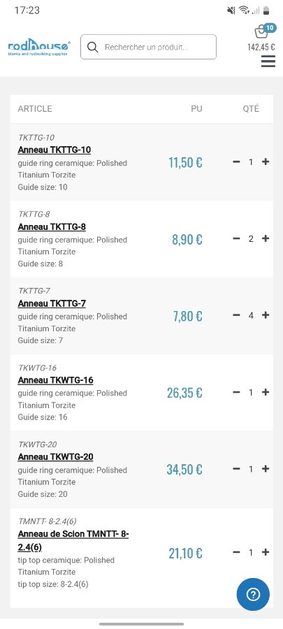

Impeccable, tu me file même la spe qui va avec du coup qui peut le plus peut le moins et c'est pas avec les quelques milligrammes de plus qui vont m'éviter la tendinite... .
Voilà ce que j'ai mis dans mon panier :
-Blank: IN-F7912
-PM: RA801L2TR-SG
-Rallonge de butt: FB2PI-SG (il me manque la longueur de tige pour choisir le butt cap
-Poignées half wells + poignée de combat tournées dans un EVA SPIRAL BLACK/GREEN
-Rampe d'anneaux: Une idée sur ce qui pourrait me manquer et éventuellement un avis moutchesque sur les éléments avant le Toblerone ?
Merci d'avance.
Pierre
-Blank: IN-F7912
-PM: RA801L2TR-SG
Merci d'avance.
Pierre

Tu te fais plaiz et tu fais comme tu veux, mais la torzite ne va rien t'apporter sur un montage sur une grosse fibre de verre.Prends de l'alconite ou du SiC si tu veux et investis la différence dans un truc qui te manquerais...
Du fil...
des bagues...
Un FIS902ML...
un INV645...
Du fil...
des bagues...
Un FIS902ML...
un INV645...

C'est l'avantage du RB
Je pensais que c'était obligatoirement du Tz sur les cannes pour la mouche, du coup ça m'arrange, cela me laissera du budget pour la F7910 ... .

Je confirme, aucun interet technique a mettre du torzite sur ce blank et cette peche.
