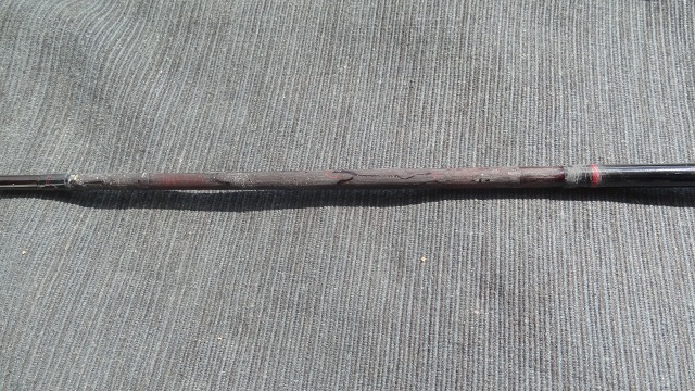

leçon : si tu montes un truc au permagloss, assure-toi que tu sais ce que tu veux parce que ce truc ne veut pas lâcher l'affaire. je savais que c'était une came de qualité ++, mais là j'ai quand même été impressionné.
de même, virer un shim noyé dans l'époxy sur un blank peint, c'est pas super-fantastique au niveau cosmétique :|
résultat, le blank après traitement ressemble un peu au Hillbilly boy de Marcellus Wallace. :shock:
avant:
après
à ce stade là, il ne reste plus qu'à se la jouer djeezus, et faire le coup de la résurrection.
