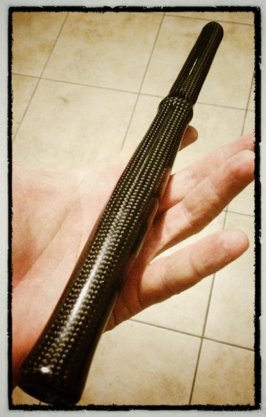

Re: Poignée carbone
c'est tres simpa ton affaire
