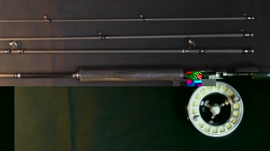

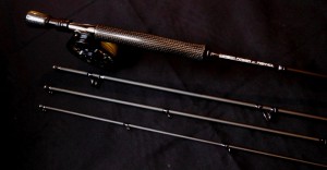

Ah y est, c'est fini.
Je l'ai sortie de l'étuve le temps de faire vite fait des photos pourraves, pas de lumière, aujourd'hui il faisait vraiment pas bo
Vue d'ensemble côté Est
Vue d'ensemble côté Ouest
Au final la canne sort à 125g. Je lui ai fait un plus gros butt, et c'est bien connu, quand y'a un gros butt ça pèse plus lourd :? bon en fait ça va pour une bestiole comme ça je trouve.
Le butt fait 4,5cm de long, 1cm de plus que les butt qu'on trouve habituellement sur cette taille de rod. Je lui ai fait un diamètre aussi un peu plus important de 31 mm. Le PM étant aussi un peu plus long, eh ben ça change tout, le moulin est parfaitement dégagé, c'est fou l'effet d'1cm de plus dans le butt !!
Comme je l'avais dit avant quand j'ai essayé à blanc, bien que le moulin soit du coup plus haut, elle est parfaitement équilibrée avec le calme et docile 3280 de 185g à vide que j'avais déjà pour une 10'#7, et qui colle pile poil en couleur avec le PM... bon, j'avoue, j'avais une petite idée derrière la tête quand j'ai acheté ce PM là.
Du coup le 3280 a gagné une bobine supplémentaire, avec plein de backing 30lbs, et une barrio GT90 #8.
