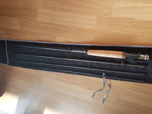

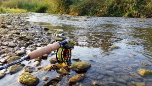

Bon j'ai du retard mais voilà l'ETEF 905 que je mettais monté avant l'été pour aller taquiner ombres et truites de la Sorgue.
Bon j'ai fait des fish de 8cm c'est tout lol..
Donc comme je l'ai dit je suis parti sur la base d'un blank Rainshadow ETEF 905-4 : http://www.rodhouse.fr/fr/ete-fly/3350- ... -4-cb.html

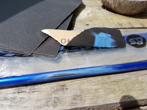

Que j'ai gratté entièrement pour enlever le verni bleu et gagner environ 3gr sur la totalité du blank.
On voit sur la photo que je fais ca au papier de verre, c'était pour essayer, j'ai ensuite utilisé une lame de cutter à 90° du blank pour le gratter. C'est beaucoup plus rapide et sécurisant.

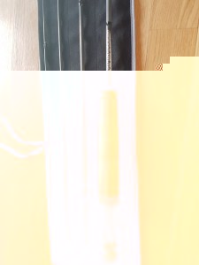

Ensuite vu que je l'ai gratté entièrement il à fallu refaire les emmanchements des brins, pour conserver la même action. Car bien évidemment le brin mâle, allait plus loin dans le femelle (ça vous émoustille hein??!!). Donc pour se faire j'ai avant grattage mesuré la longueur des emmanchements pour les refaire à l'identique mais cette fois avec de la super glue, comme a fait Fish4Cl pour son ETEF 905-4, je suis d'ailleurs allé chez lui pour le faire. Malheureusement je n'ai pas de photos.. J'essaierai de faire un tuto pour ça, en attendant si vous avez des questions hésitez pas, je tenterai de vous renseigner.

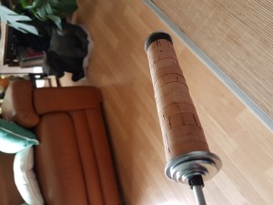

Ensuite pour la poignée j'ai pris ca : http://www.rodhouse.fr/fr/pm-skeleton/7 ... 07759.html
avec un insert ébène ici : http://www.rodhouse.fr/fr/insert-skelet ... 07773.html

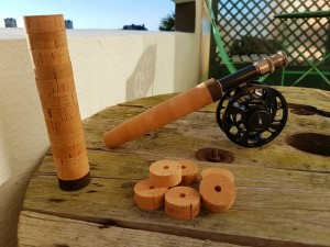

J'ai ensuite collé des rondelles de lèges top flor : http://www.rodhouse.fr/fr/7-mm-avec-tro ... 11312.html
et pour le style une rondelle comme celle-ci : http://www.rodhouse.fr/fr/7-mm-avec-tro ... 11299.html
Et je les ai tournées
Ensuite en stripper j'ai pris un anneau KW titane et torzite en taille 10 : http://www.rodhouse.fr/fr/kw/2904-tkwtg ... #/tkwtg-10
et pour le reste des anneaux c'est des monopattes plaqués tich en taille 4/3/2 et 6 en taille 1 http://www.rodhouse.fr/fr/serie-hsf-fly ... 07926.html

Elle est top la photo au bord de la rivière !
