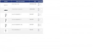

J'ai envie de mettre de tout petits anneaux mais j'ai peur d'avoir des soucis avec le nœud soie bdl encore qu'avec un nœud à l'aiguille il ne devrait pas y avoir de soucis.
J'aurais aimé trouver une bague pour fermer le fond du PM comme il y en a dans les kit de poignée mais j'en ai pas trouvé sur le site au pire je ferait un mini but en liège.
Pour l'anneau de scion j'en ai pas trouvé en petite taille du coup je pensais ligaturer un anneau de blank sans trop de vernis ça pourrait le faire
Pour le blank le RX6 est surement suffisant pour ce que je veux faire
Je suis parti sur 9 anneau ( anneau de scion compris ) 1 seul striper et 2 anneaux pour faire la transition.
Je pote ça juste pour être sûr qu'il n'y ai rien d'ultra déconnant et peut être avoir quelques avis.
Je vous remercie tous d'avance.

Perso je passerais sur un 8 en départ (6 c'est vraiment petit).
Pour fermer le PM tu peux bidouiller avec ca http://www.rodhouse.fr/fr/butt-pvc/635- ... 06356.html (te faudra peut être augmenter diamètre du tenon pour bloquer dans PM a moins que ca passe dans le blank).

Trés bonne idée le butt je devrai me débrouiller avec ça :)
J'avais aussi pensé à bricoler quelque chose avec un écrou qui viendrai se prendre sur le pas de vis du Pm.
J'ai aussi changé la taille du stripper j'avais peut être vu un peu petit
