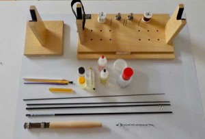

quelques photos pour démarrer le reportage du montage de ma première canne :
La pièce jointe « DSCN0033.jpg » n’est plus disponible
le montage de mon moteur pour le Dryer avec le mandrin
déballage du matériel

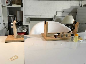

et ensuite le tout monté en tête de mon banc de ligature pour faire tourner le blank dessus
le tout prêt a faire tourner le blank
je vais vous bombarder de questions parce que je veux être au top, désolé !
déjà merci pour les premieres réponses à mon poste.
Je vais destiner cette canne uniquement a la peche en sèche d'un petit ruisseau près de chez moi en Auvergne
