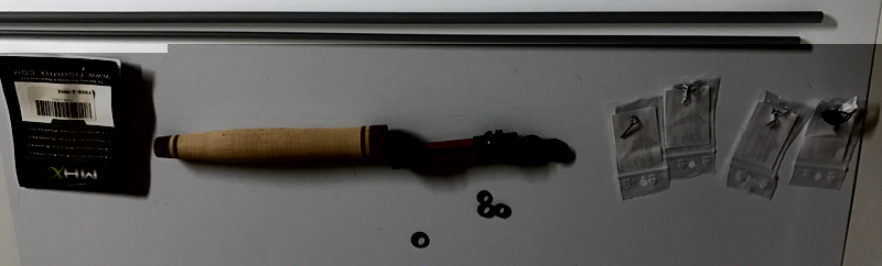

Je viens d'ouvrir mon colis rodhouse et je découvre le blank et les accessoires
La poignée est super jolie et porte moulinet aussi
Y a plus qu'a !
Y a plus qu'a !

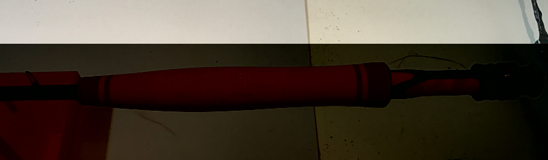

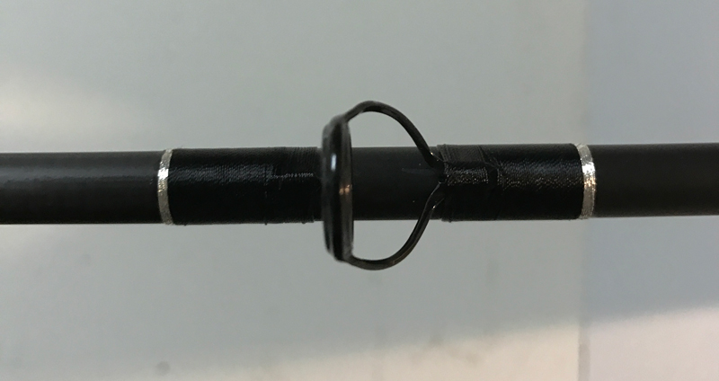

je profite de ce dimanche avec une météo pourrie pour me mettre au boulot.
Montage du porte mouline et de la poignée qui est superbe d'ailleurs et premières ligatures

ça avance bien
ça va faire une petite canne sympa !

Re: Canne réservoir 9' #6 en 2 brins
L'ensemble Pm et poignée rend vraiment bien. Vu le temps qu'il fait tu as le temps d'avancer dessus...
