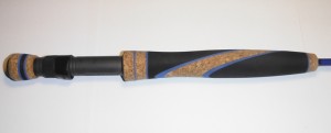

Après avoir tâté du carbone et du blank top, il était temps de tester quelques délires beaucoup plus low cost mais largement aussi réjouissants,
Que peut on faire avec une chute de grip eva https://www.rodhouse.fr/fr/rear-grip-ev ... 42-cm.html
un but PVC https://www.rodhouse.fr/fr/butt-pvc/292 ... &results=2
un DPS https://www.rodhouse.fr/fr/dps/270-fuji ... 02709.html
une plaque de mousse "loisirs créatifs" :?
et .... un dessous de plat ??? :shock:
ça :
Eh oui, on peut insérer un DPS dans le cul d'une poignée. :mrgreen:
EVA & Fly, quelle hérésie ... eh ben non, d'abord parce que l'eva RH c'est pas du tapis de gym, et avec l'insert liège ça donne la fermeté qui va bien.
Au final un toucher soyeux bien agréable (fini au 800 à l'eau), que je préfère largement à celui d'une poignée liège moyenne. Bon comme un gland, pris dans le délire de l'expérimentation j'ai pas pris le temps de faire des photos de la fabrication.
Mais pas très sorcier : on coupe l'eva en biseau, un bout de dessous de plat et de mousse rectangulaires avec une fente au milieu, des rondelles à chaque bout,
On enfile sur un mandrin et on met de la colle epox en fine couche entre tout ça, légère mise en pression,
scotch de peintre autour de la poignée because portée en biseau, on met bien en pression mais pas trop, puis un coup de tour et de dremel et c'est prêt..
Ah si : comme le diam interne de l'eva était trop grand, j'ai un shim en pu au milieu de tout ça
La suite au prochain épisode avec les expériences blank et vernis, faut que j'y aille l'apéro est servi
A+

Génial. J adore, c est superbe 8-)

surper sympa cette creation, depuis peu je tourne mes butts et là ça ouvre des perspectives :ugeek:

j'aime bien bosser avec les eva rh, bien fini c'est doux comme une couille de loup.

très sympa,de plus nickel pour les rainshadow la couleur, je plussoie...
surtout que l' EVA avec les main mouillées... :lol: bah ça tient mieux que le liège je trouve.

Fish4CL a écrit :et .... un dessous de plat ??? :shock:
J'ai du louper une étape :roll:
Qu'a-t'il a voir ici le dessous de plat ?
C'est pour le saucisson dessus qui permettait d'éviter le pti creux ? ^^

Ah c'est ça le dessous de plat ? :lol:
