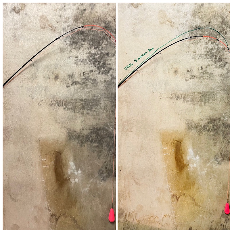

Je suis néophyte, mais j'ai remarque une chose très importante et que je pense que vous avez oublié , l'espacement entre les anneaux a une conséquence importante, je m'explique: si on réduit l'espace, on augmente donc le nombre d'anneaux.
Si on augmente le nombre d'anneaux, on réduit la hauteur de l'arc de cercle créé entre les anneaux, donc, l'action devient automatiquement plus parabolique qu'avec moi s d'anneaux.
J'ai fait l'expérience avec 2 tests sur une même buscle, fixée a 45 degrés avec un poids de 150g
(Je sais c'est lourd , mais je fabrique pour mon fils qui est en compétiteur en pêche a soutenir et les buscles sont souvent lestées à 180 voire même à 200g)
(Désolé pour le contreplaqué pourri mais j'avais pas prévu de le montrer !!)
La première est montée avec 5 anneaux + celui de tête, la, deuxième avec 7 anneaux + tête
On voit bien l'Incidence du nombre d'anneaux et la différence en les arcs.
Donc je suis d'accord dans le fait qu'on ne modifie réellement pas l'action initial du Scion mais plutôt son comportement.
A bientôt les amis
Pat.

je pense que c'est en partie au moins un artefact créé par l'action très spécifique du buscle : le progression de la puissance dans le blank n'est pas uniforme, et tu dois pouvoir induire ce genre d'arc "contre nature" avec une répartition spéciale (et l'angle à 45° qui n'arrange pas les choses).
Avec une canne spey par exemple, dont la pointe est plus raide et dont la puissance augmente très régulièrement, je doute que l'effet soit si marqué, en particulier avec une canne horizontale. cela dit, la question est intéressante et il faudrait tester. j'ai un petit fagot en attente, je vais peut être tenter.
En tout état de cause, lorsqu'on mesure l'action d'une canne (pour donner l'Action Angle, AA) on attache un poids à l'anneau de scion directement, on ne tient donc pas compte de la répartition des anneaux
