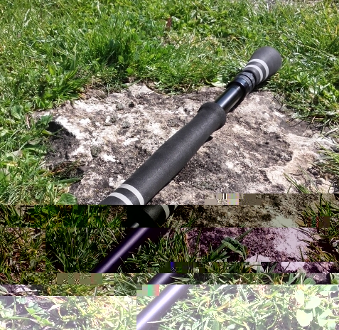

Le programme du jour est un blank qui sera destiné au carnassiers en float tube, et le CRB FIS902ML, lorsque j'ai parcouru un site pour en chercher, m'a paru pouvoir faire l'affaire.
Pas encore testé, il me semble à la louche pouvoir lancer une soie entre 8 et 10.
Une poignée tournée en EVA deux couleurs (noir et gris https://www.rodhouse.fr/fr/eva-colorees ... 16102.html et le butt EVAFBL (https://www.rodhouse.fr/fr/toutes-les-p ... 01559.html) colorisé de la même façon ont déjà rejoint le PM AHD noir (https://www.rodhouse.fr/fr/forecast/930 ... 09302.html et une bague de finition noire XHW (https://www.rodhouse.fr/fr/bagues-de-fi ... black.html) en 13.

je vois que l'extrèmité du grip coté scion a été laissé "droit" ça ne risque pas de s'abimer dans le temps ?

magic a écrit :je vois que l'extrèmité du grip coté scion a été laissé "droit" ça ne risque pas de s'abimer dans le temps ?
C'est droit parce que la forme full wells est requise sur des cannes lourdes où l'on appuie traditionnellement le pouce pour le lancer et non l'index comme sur les cannes à truites dont les poignées sont souvent tulipe (l'extrémité côté scion finit "en pointe"). Mais ça reste solide. Ce que crains le plus l'EVA pour moi, ce sont les ronces, barbelés et autres pourfendeurs de waders!
