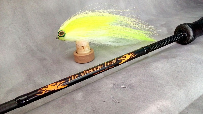

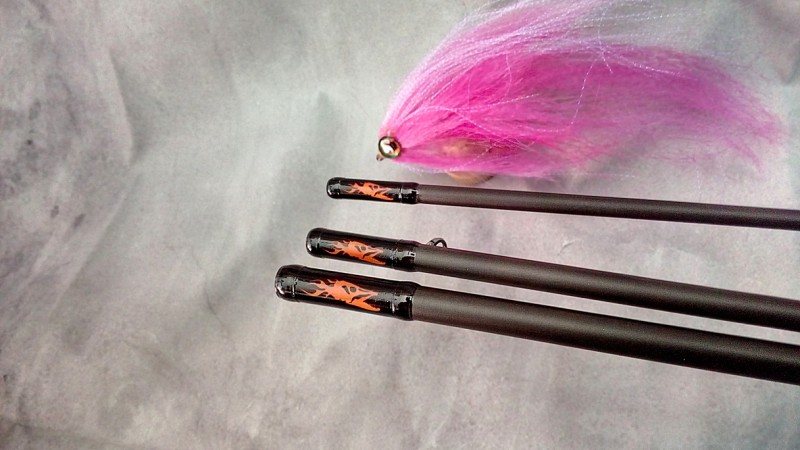

Une éternité que je n'avais pas poster un truc... cette ignominie est réparée!
J'ai cédé aux appels de la fly et après avoir monté un SPG 601 (qu'il faudra que je poste aussi d'ailleurs) j'ai choisi de monter une canne pour le carna histoire de chatouiller un broc au streamer, de tacler un zander et éventuellement de toucher une carpasse à vue! Le blank est un MHX F909-4, prévu pour soie de 9. Je me suis amusé à lui réaliser une poignée carbone à ma main sur mesure en finition mat avec les nouveaux vernis. Pour celle la j'ai utilisé le vernis polyuréthane. Plaisir perso je lui ai collé un tunnel en KT6 torzite histoire de voir ce que ça vaut en fly. Premières impression de la canne : putain y a du jus au talon mine de rien et on peut lancer un streamer déjà correct sans se fatiguer (quand on sait lancer... ce qui n'est pas mon cas :mrgreen: ). Comble du luxe je l'ai dépucelée lors de sa première sortie, un becou de 55, mais un bécou quand même, et tout seul comme un grand!
Place aux photos!

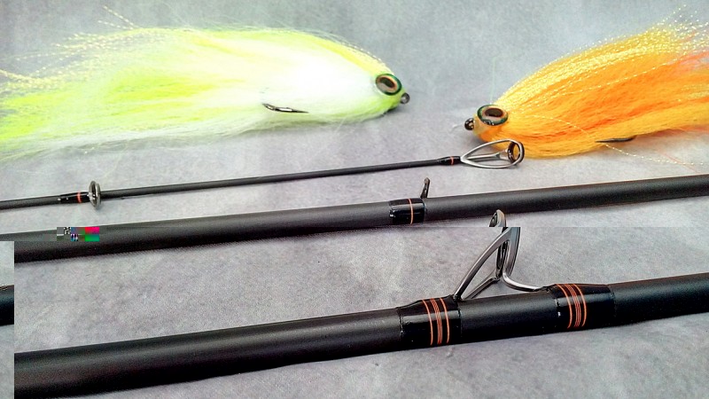

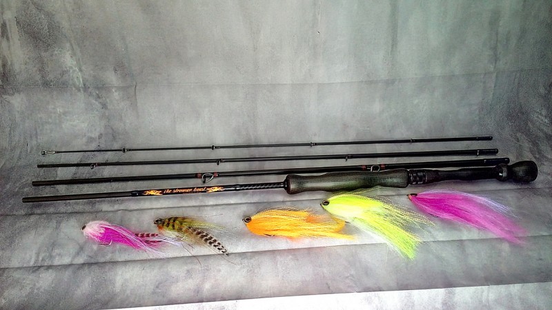

Vue d'ensemble avec quelques friandises à broc montés pour l'occasion, ça aussi c'est prenant!

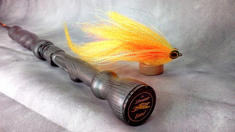

Le butt perso et son insert

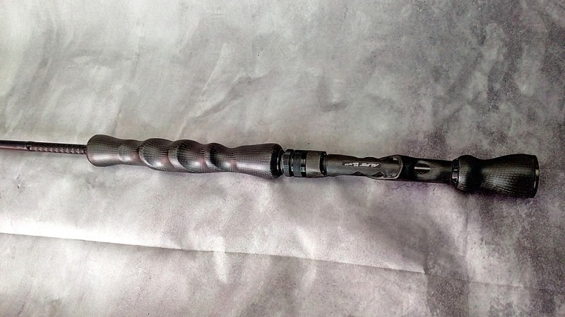

La poignée profilée et le PM ALPS MVT, ça offre un joli bras de levier!
Marquage de branleur en mat lui aussi.

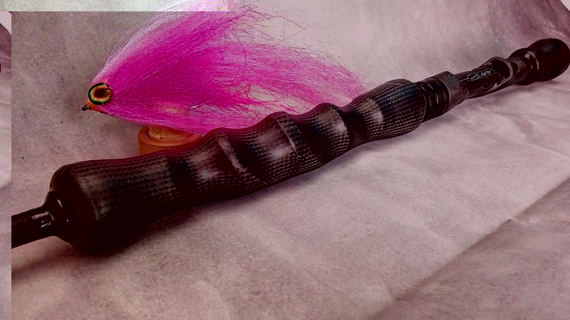

La poignée profilée en carbone finition mat.
Le PM...
Délire à la con sur les ligatures de renfort, c'est une fly et j'encule les mouches, j'assume!
Les 3 types d'anneaux utilisés
