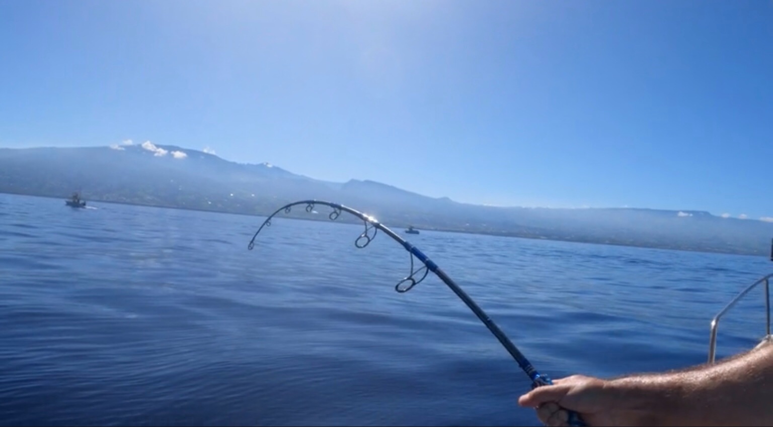

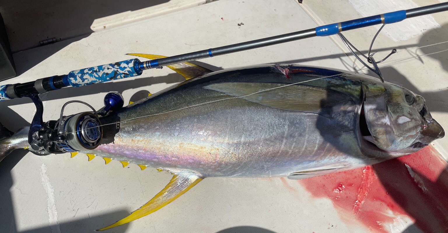

Re bonjour tous le monde , un peu de nouvel du 1er projets fini et qui a Peche , merci à tous pour les conseils et place à de nouvelles aventures en rodbuildeur ;)
Après conseil téléphonique pour une 1er j’ai choisi - https://www.rodhouse.fr/fr/product/jig-rckjb-600-325-3
Pour Peche à la dérive sur dcp et j’en suis content , teste du thon de 20 kg valide
(168.13 Kio) Téléchargé 0 fois
(574.26 Kio) Téléchargé 0 fois
À bientôt :) ;)
