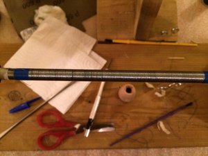

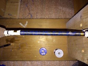

Après un foirrage, en faisant 3 fil (or Metalic, bleu azul Metalic, bleu cobalt). le résultat est peu visible sauf sous flash.
Donc deuxième test en deux fils (or Metalic et bleu azul Metalic), mais la le fil c'est décaler sur des zones et du coup, creux... Je tente de faire des décalés et je vernis ou la c'est mort et je recommence ? Fil taille A or et bleu..
Si ça ne vas pas, je me tâte pour taille ligature c et la je commanderai du blanc et bleu en non Metalic , c'est peu être aussi le souci et je n'ai pas inversé le sens sur le premier ? Je galère a mort...
J'ai besoin de votre aide la... Je galère et c'est ma canne pour l'ouverture de samedi...
Merci

J'ai du mal à comprendre ce que tu as fait pour que ça foire comme ça ... donc difficile de t'aider.
J'ai les images détaillées de mon dernier tiger wrap ... je vais essayer de refaire un tuto avec images et dessins demain ... tu me diras si ça t'aide !
Ce qui est sûr, c'est que sans inverser le sens d'enroulement des fils, ça ne marchera pas !!
Je te fais ça dès que possible !
++ / Max

Je te remercie. J'ai trouvé une vidéo sympa sur Youtube mais les gars parlent russes donc les images parlent mais ça ne donne pas toutes les infos.
J'ai chié le sens d'enroulement déjà, première point et second point, je pense que j'ai mal déformé les fils. La sur la vidéo le mec fait >< >< >< pour que le fil donne le bonne effet, moi j'avais juste tire a quelques endroits.
Sens d'enroulement plus sens de déformation, ça devrait être mieux..
juste pour etre sur, je peux enrouler de gauche a droite et impérativement de droite à gauche ou
je peux enrouler avec mon fil qui vient d'en haut puis d'en bas ?
j'arrive pas a enrouler de droite à gauche... gauche a droit ouai mais l'inverse... :| et je suis gauché
