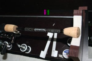

Hello,
Petite contribution suite à une envie du tunning sur ma 62L afin de la rendre moins tristounette et de lui renforcer le talon un peu maigrelet à mon goût
Tentative avec 2 fils sur l'underwrap, 3 couches de flex coat et un surwrap à 2 fils (dont un sacrifié).. le plus dur à été d'attendre un bon séchage des couches intermédiaires..

Re: Tiger Wrap
Top, très joli rendu
Hésites pas à rajouter les couleurs utilisées, ça peut donner des idées

Re: Tiger Wrap
merci
Pour les couleurs j'ai utilisé du gris clair et un vert olive qui a bien foncé avec le vernis, du coup ça colle pas trop mal avec la couleur un peu spéciale du blank de la 62L.
Il faut savoir que c'est le fil du dessus qui donnera la couleur principale du wrap (car 2 fils foncés contre 1 clair dans cet exemple).
Je pense que les couches intercalaires y sont pour beaucoup pour le rendu final.. à ne pas zapper donc! par contre attention ça bulle pas mal avec l'underwrap (lampe alcool obligatoire!).

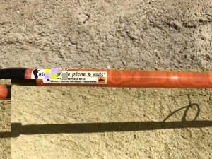

Re: Tiger Wrap
sur mon dernier blank le tuna express j'ai tenter un tiger wrap , j'ai bien galéré mais au final sa en jette je trouve , non ?
underwrap :orange fluo/argent/noir
3 couche de vernis
puis wrap orange fluo + 2 sacrifié
et 2 couche de vernis
3 couche de vernis

Re: Tiger Wrap
Très sympa et très propre en effet!
Par contre en prenant le noir pour le surwrap l'effet aurait été à mon avis beaucoup plus marqué (mais le rendu beaucoup plus sombre aussi!).
Après c'est une affaire de goût/couleur.. mais la technique est bien là
well done!
