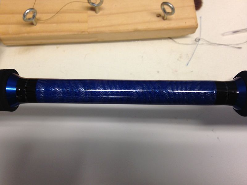

Très joli tiger wrap, surtout pour un premier, en plus tu dois en réaliser 8, tu vas devenir le boss du tiger....
Re: Tiger Wrap
Superbe rendu en effet
Les trois fils vous les passez dans le même anneau mobile du banc de montage ?
Car ça doit être galère d éviter que les fils se croisent.
Re: Tiger Wrap
Peu importe qu'il passe dans un seul anneau ou dans 3. Pour ma part les 3 fils passent dans 3 anneaux mobiles différents.
Le plus important est de tenir les fils entre 2 doigts. Ils doivent être bien serré et toujours dans le même sens l'un à coté de l'autre, sans jamais se croiser. Il faut maintenir une légère tension pour que ça reste bien parallèle...Ensuite régulièrement je serre les spires de fils sur le blank avec les doigts pour qu'on ne voit jamais le blank dessous. C'est très important que tout soit bien régulier pour un bon rendu...et surtout les fils ne doivent jamais se croiser. Cela est très important également pour le moment où l'on va passer le brunissoir. Si les fils sont croisés, ça accroche et ça peut tout décaler...donc mauvais rendu final...
En fait ce n'est pas très compliqué, c'est juste un jeu de patience.
Pour faire un Tiger de 25 cm, il faut environ 7 heures de boulot (1 couche de fils qui peut prendre plus ou moins de temps en fonction des fioritures qu'on fait autour du Tiger, puis 3 couches de vernis poncées entre chaque couche, puis une seconde couche de fils identique à la première, mais dans le sens inverse, puis une ou 2 couches de vernis).

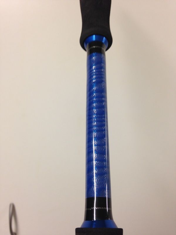

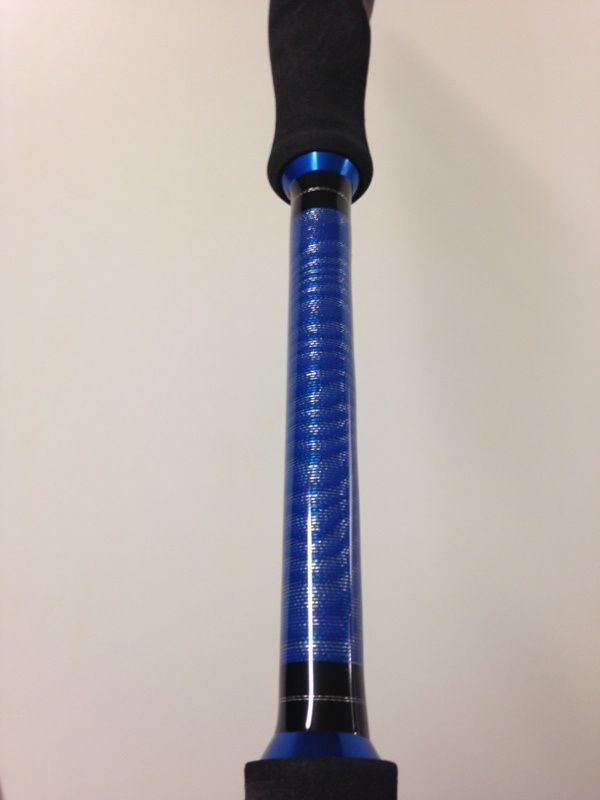

Mon dernier Tiger Wrap, sur la HR que je remonte en ce moment :
Et retrouvez tous les travaux sur cette canne dans ces articles sur mon blog !
