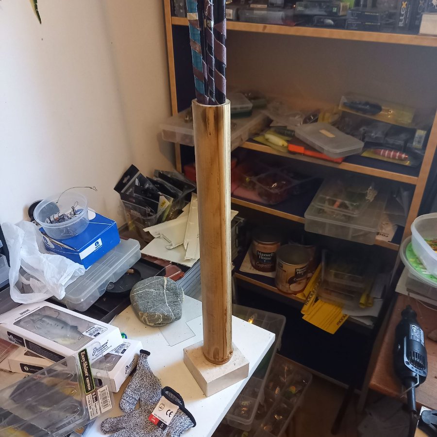

J'ai laisser sécher les miens plusieurs mois, les bambous les plus fin en épaisseur ont fendillés, les plus épais sont au final (trés) assez lourd.
Donc pas utilisé pour le RB, quoique en bon roi du recyclage, j'ai laissé parlé mon âme d'artiste pour créer un objet aussi unique qu'inutile.
Lorsque la sensualité du touché permet de marier minéral et végétal : le porte reamer en marbre/bambou :lol:
Invention de ouf, le porte reamer !
(155.45 Kio) Téléchargé 0 fois
DSl, impossible de mettre la photo dans le bon sens, ni de l'afficher directement ! :oops:
