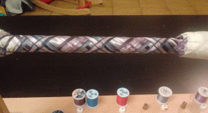

mon premier wrap
j' en profite pour montrer qu'il peut quand même y avoir des choses belles dans la vie: finis ce soir ça m’occupais toutes mes pensées!

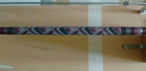

chevrons en fading genre dos de cartes a jouer
bon sinon je suis assez content du résultat vu l' investissement mental et physique que ça représente j’espère réussir autant mon vernis...

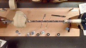

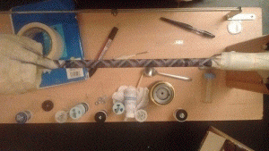

beaucoup de scotch..et de fils a ligatures
j' ai entouré le wrap de nylons de pêche espacés car j' ai eu des surprises avec le préservateur de couleur lors de mes essais

En fait le fait d'entourer de nylon de pêche (surement trop gros+/- 20/100 je pense?) avant les 3 couches de CP (j' avais peur que ça bouge n'était pas génial: :mrgreen: ) ça ma laissé des traces autour du nylon, pourtant j'ai bien éponger au sopalin le surplus.
je vais remettre une couches a blanc une fois les ligatures entourant le wrap réalisées en espérant que cela atténue le truc :evil:
sinon j' ai enlevé le scotch et coupé les fils ça n' a pas bougé ouf! je remets des photos bientôt

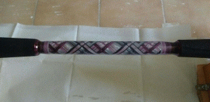

un autre pour mon split grip, ce second ma vraiment permis de prendre mes marques au niveau scotch tension des fils etc... :D
par contre il me reste un gros travail de packing a faire :roll:
et oui je sais il fait cucu la praline mais ma femme adore :oops: :P :lol:
et puis en ces temps sombre un peu d' amour ne peut faire que du bien :cry:

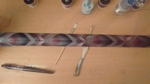

la chasse au bulles est ouverte :lol: sinon combien de temps mini entre deux couches sans ponçage :!: moi je dirai 8h mais je voudrais être sûr :!:
sinon j' ai fais ce que j'ai pu en packing mais je doit:
-1 soit progresser
-2 soit le faire plus souvent en cours de réalisation
-3 l' éloigné plus des bords et donc prévoir plus long que ça taille voulu pour raccourcir un peu plus :?:
sinon j' ai joué avec le fil nylon avec et sans CP la différence est flagrante (avec du ncp aussi d’ailleurs c'est plus sombre sans et le nylon devient translucide effet sympa) ;)
